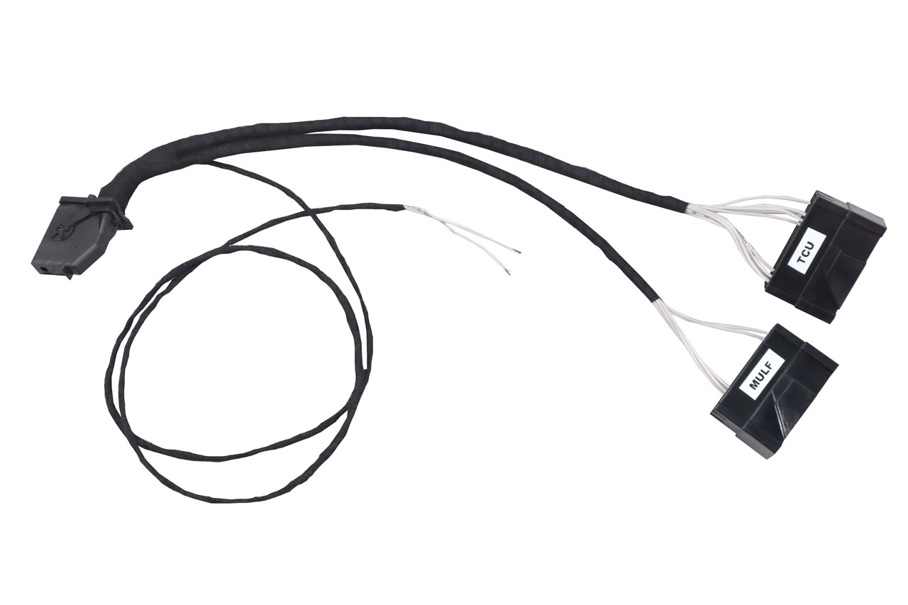

  • Wenn man nicht viel basteln will, bietet z.B. Kufatec auch Plug&Play Adapter für die Combox an:
    Umrüstadapter für BMW MULF, TCU auf Combox
    Adapter zur Umrüstung der MULF / TCU auf Combox, stellt die Verbindung zwischen Fahrzeugkabelsatz und neuer Combox her
    www.kufatec.de
    Danach noch eine Codierung und du bist fertig mit dem Umbau.
