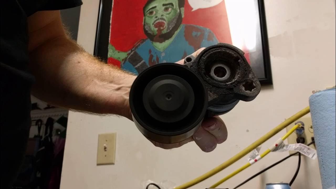

			 BMW E90 N52 330i worn belt tensioner and idler pulleysReplaced original Idler and belt tensioner pulleys along with a new serpentine belt. The video demonstrates the sounds made after 89,500 original miles. VC...www.youtube.com BMW E90 N52 330i worn belt tensioner and idler pulleysReplaced original Idler and belt tensioner pulleys along with a new serpentine belt. The video demonstrates the sounds made after 89,500 original miles. VC...www.youtube.comirgendwie hört sich das verdächtig ähnlich an kann ich den riemen mal runternehmen für 10 sekunden leerlauf? traue mich bei dem motor kaum was weil ich zu wenig infos habe... läuft die e-wapu bspw wenn die lima keinen strom fördert? jaja, für 10 sekunden wird wohl nix passieren aber vorsicht is die mutter der porzelankiste
			Wenn den Riemen so leicht runter bekommst, kannst das ja mal testen...aber ich meine da ist null Platz um mit der Ratsche an den Spanner zu kommen ohne dass der Lüfter ausgebaut wird.... Und wenn schon alles weg ist, dann kannst auch gleich die Rollen, den Riemen und evtl. den ganzen Spanner tauschen.
			Eine DISA ist das Geräusch auf jeden Fall nicht. Würde auch eher irgendwas vermuten, das am Riementrieb hängt.
