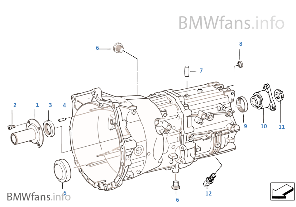

    lasse meine Kupplung/ZMS etc. machen, da dabei das Getriebe raus ist, sollen auch gleich mal die Simmeringe Kurbelwelle/Getriebezapfen neu und das Getriebeöl gewechselt werden.
    GS6-37BZ/DZ Dichtungs-und Anbauteile
    GS6-37BZ/DZ Dichtungs-und Anbauteile | BMW 3' E91 320d M47N2 Europa
    de.bmwfans.info
    Kann mir jemand sagen, ob hier die Nummern die richtigen sind und ob man noch was zusätzlich benötigt?
    1x Nr. 3 // 23 11 7 531 353 Wellendichtring (Getriebezapfen?)
    2x Nr. 6 // 23 11 7 531 356 Verschlussschraube mit Dichtring (Getriebeöl?)
    1x Nr. 9 // 23 11 7 531 365 Wellendichtring (Kurbelwelle?)
    Noch was? 2 (4x), 4, 8, 11? Wollte möglichst alles in einem Zug bestellen.
    Getriebeöl werden wohl 2L Castrol B 75W bestellt.
    Mir würden noch die Anzugsdrehmomente für das Getriebe, Kupplung, ZMS, Druckplatte, Ausrücklager fehlen. Hätte da jemand einen Auszug für mich?

  • Zur Vollständigkeit, die richtigen Teile sind:
    Austausch Simmering Getriebe + Getriebeöl:
    1x 23 11 7 531 353 Wellendichtring (Simmering Getriebezapfen)
    2x 23 11 7 531 356 Verschlussschraube mit Dichtring (Ablassschrauben Getriebeöl)
    4x 23 11 7 531 355 Schraube Innentorx
    1x 24 41 1 218 031 Zylinderstift
    2x 1L Getriebeöl MTF LT-2 (oder Castrol Syntrans B 75W) Getriebe fasst 1,5L
    Austausch Simmering Kurbelwelle:
    1x CORTECO 20033892 Wellendichtring inkl. Passhülsen und Abschlussdeckel (Simmering Kurbelwelle)
    4x 07119905400 Sechskantschraube (für Simmering Kurbelwelle)
    2x 07119905530 Sechskantschraube (für Simmering Kurbelwelle)
