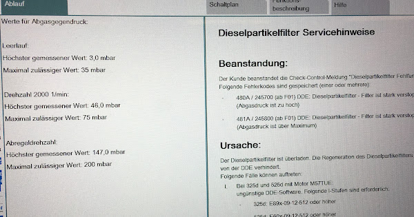

Wie würdet ihr diese Drücke beurteilen? 180.000 km Laufleistung.
Partikelfilter tauschen oder reinigen?
Passt schon. Sonstige Auffälligkeiten?
Wie lange nach der letzten Reg wurde das gemessen?
Zum Vergleich: Ich habe bei 196tkm, 100km nach letzter Reg 6 mbar im Leerlauf und 26mbar bei 2000 U/min. Werte im Stand ermittelt.
