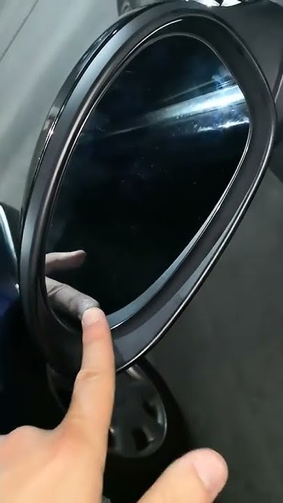

    Bei mir ist nun bloß beim linken Seitenspiegel ein Clips(Plastik) abgebrochen.
    Nun wackelt er ein wenig bzw. wenn man Kraft ausübt, gibt er nach.
    Meint ihr ich sollte das Reklamieren, oder passt schon so?
    Bin mir nicht ganz sicher um ehrlich zu sein, wie sich das auf lange Sicht abspielen wird.
    Hier nen Video : Links "locker", Rechts passt es.
    Ich weiß, ist schon ein wenig Kritik auf hohem Niveau.

  • Sieht für mich normal aus ?(
    Beim Waschen habe ich auch schon mal auf den Spiegeln (ich meine, es war links+rechts gleichzeitig)
    rum gedrückt und die dabei irgendwie gelöst.
    Von daher sehen deine für mich recht fest aus :)
