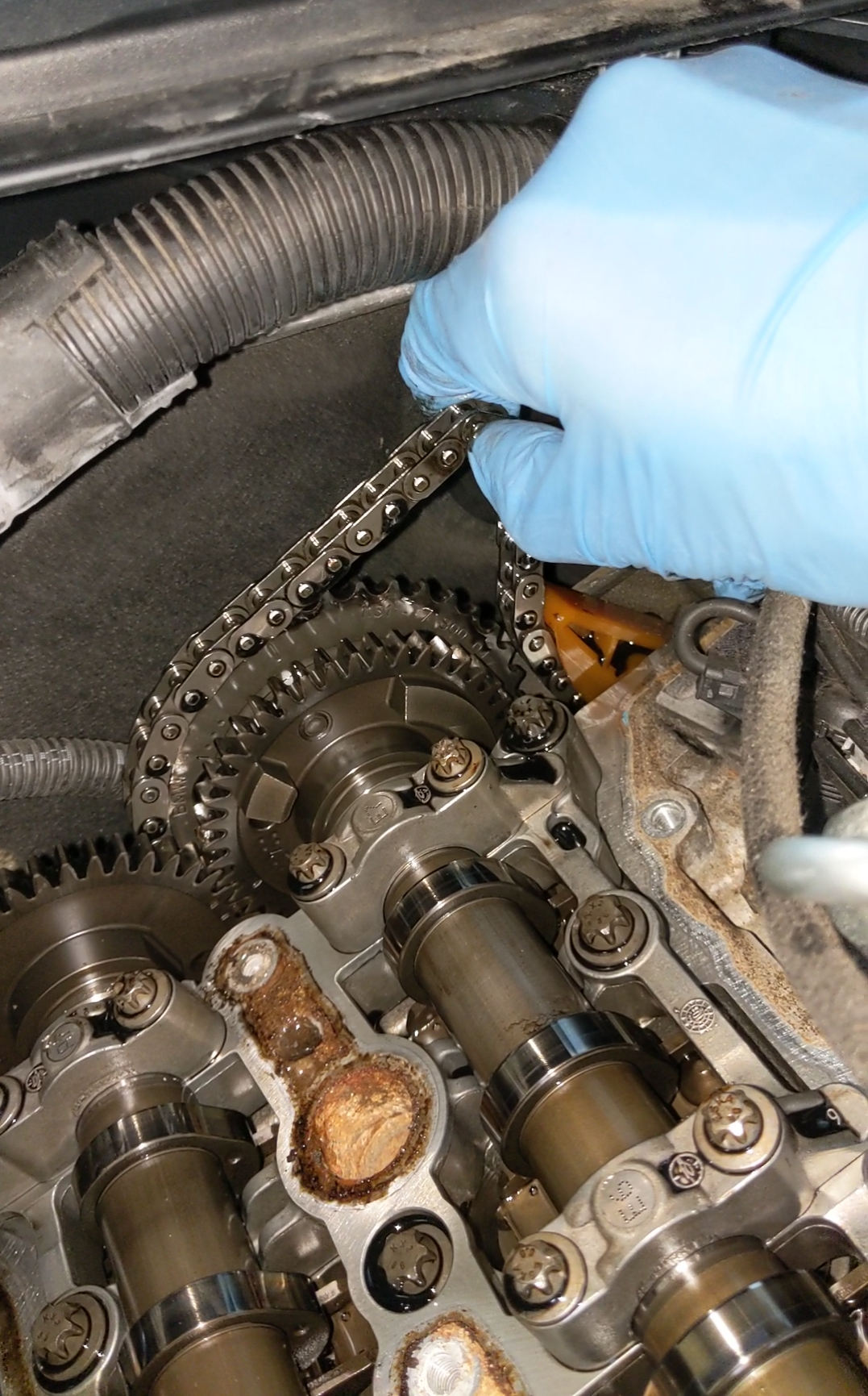

    Diese Woche sollt noch ein Auszieher für die Einspritzdüsen kommen, dann werd ich die Zylinderkopfhaube mal abnehmen und schauen, ob die obere Steuerkette gerissen ist.
    Ob viel mehr passiert, mal schauen. Bin halt kein Mechaniker und mir fehlt da die Lust.
    Aktuell tendiere ich auch eher dazu nen Austausch-Motor zu verbauen oder den Wagen so wie er ist abzustoßen.

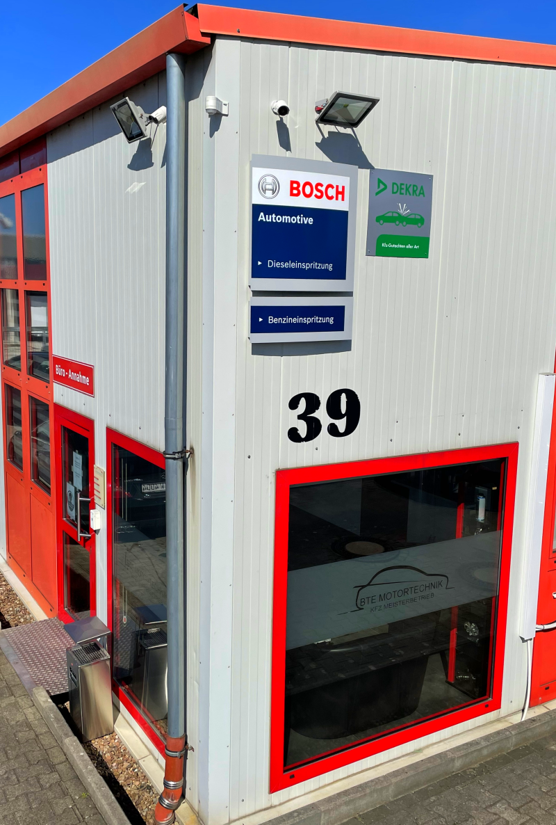

  • Ein ATM ist letztlich auch die Katze im Sack. Hast du schon Angebote fürs Instandsetzen. Gibts ja mit Abholen und allem drum und dran, wenn nichts in der Nähe ist.
    Hier wurde mein ehemaliger instandgesetzt:
    Motorinstandsetzung Bielefeld Experte seit 40 Jahren - BTE
    Bei BTE bieten wir professionelle Motorinstandsetzungsdienstleistungen von Experten an. Vertrauen Sie auf unsere Erfahrung von über 40 Jahren
    www.bte-motortechnik.de

  • Grundsätzlich war ich zufrieden, ja. Aufgefallen ist: Bei Panik45 hatten wir gesehen, dass zwischen Block und Kopf mit Flüssigdichtung gearbeitet wurde. War aber alles dicht. Die Injektoren waren außen teils stark angerostet. Hier muss man unbedingt schauen, dass die Schächte nach Motorwäsche trockengeblasen werden und die Injektoren vor Wiedereinbau mit Paste behandelt werden.
    Wagen lief bei mir bis zum Verkauf 100tkm nach Instandsetzung, 10tkm Intervalle beim Öl.
    Gebrauchtölanalyse war top, hatte ich 15tkm nach der Aktion gemacht. Nach 5tkm muss der erste Wechsel gemacht werden.

  • Damn it! Bei meinem 30d M57 war es mit 286t km. Wenn der KWS im Fehlerspeicher stehen sollte, ist es meistens ein Kettenriss. :(

  • Wenn der KWS im Fehlerspeicher stehen sollte, ist es meistens ein Kettenriss.
    Danke für den Tipp. Hatte leider keine Möglichkeit zur OBD Diagnose, aber das dürfte sich erledigt haben.
    Auszieher für die Einspritzdüsen kam heute.
    Steuerkette N57
    Steuerkette_N57
    N57
    Die Schlepphebel an der Auslassnockenwelle von Zylinder 2 hats auch zerlegt.
