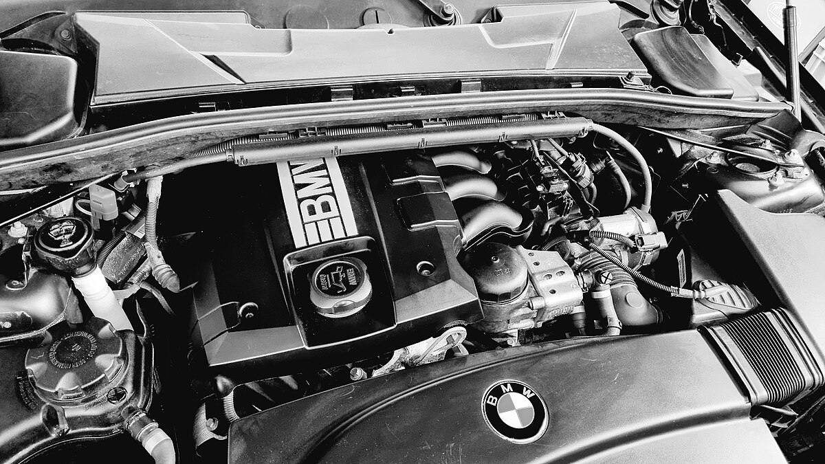

    Ich bin Dennis 32 Jahre aus Kamen nähe Dortmund Und ich habe mir vor 6 Tagen einen 320i bj 05.2009 mit 65tkm gekauft von Privat.
    da ich nicht ganz zufrieden mit der Leistung des Motors war ließ ich in einer freien Werkstatt meines Vertrauens mal den fehlerspeicher auslesen.
    2AA8 Variable Ansaugsystem Unterbrechung / kein signal
    Direkt ging mein Blick Richtung Ansaugtrackt und was sehe ich?, nen nicht eingestecktes Kabel.
    Also unterm LMM gesucht mhhh kein Verstellmotor ist ne 318i Ansaugbrücke der Einlass für den Motor ist zu.
    Also direkt das schlimmste erstmal versuchen aus zu schließen, Motorcode ablesen.
    Für mich ist es n43B20AY
    Aber nun finde ich niergens eindeutig was das bedeutet.
    Im Anhang zwei Fotos vom vom Motorcode.
    Verträglich würde festgelegt erster Motor mit 65.000km
    Was sagt ihr richtiger Motor und nur ne andere Ansaugbrücke montiert?
    Die vin und Papiere sagen natürlich auch es ist nen 320i aber wer weiß schon.
    Danke schonmal
    Dennis

  • Der N43B20A wurde in 318i und 320i eingebaut.
    Den gibt es jeweils mit 100, 105, 120 und 125 KW
    Bis auf den 100 KW Motor haben alle eine MSV80 Motorsteuerung.
    Die Dinger sind sich alle sehr ähnlich, dürfte jetzt so aus der Ferne schwierig sein zu beurteilen
    welchen Motor Du jetzt verbaut hast.
    Lese doch mal aus ob die Programmierstände (Datum) der Steuergeräte zueinander passen, bzw. auch zu deinem Baujahr.
    Ausserdem dürfte auch die erreichbare Endgeschwindigkeit bei einem 125 KW Motor deutlich höher ausfallen als
    bei den anderen Motoren. Hier kannst Du schon mal besser abschätzen ob die Leistung passt.
    Saugrohrverstellung sollte schon in Ordnung sein.

  • So **** läuft, hab's ausgelesen Teilenummer : 8672567
    Herstellungsdatum : 04.2009 das passt beides Teilenummer schließt eindeutig auf 320i MotorSteuergerät
    da bin ich beruhigt.
    Wird trotzdem mal BMW anfahren die Tage.
    aber scheint so als hätte jemand gedacht die 318i ansaugbrücke wäre identisch oder hat sich verkauft. 😂
    Hab ne neue bestellt und Stellmotor auch. noch Montag bei BMW die drei schrauben und die Dichtung für den Stellmotor sowie Profildichtungen für die Ansaugbrücke bei BMW holen.
    Danke für die Hinweise.
    Falls es noch ne Wendung im ganzen gibt melde ich mich.
    Dennis
