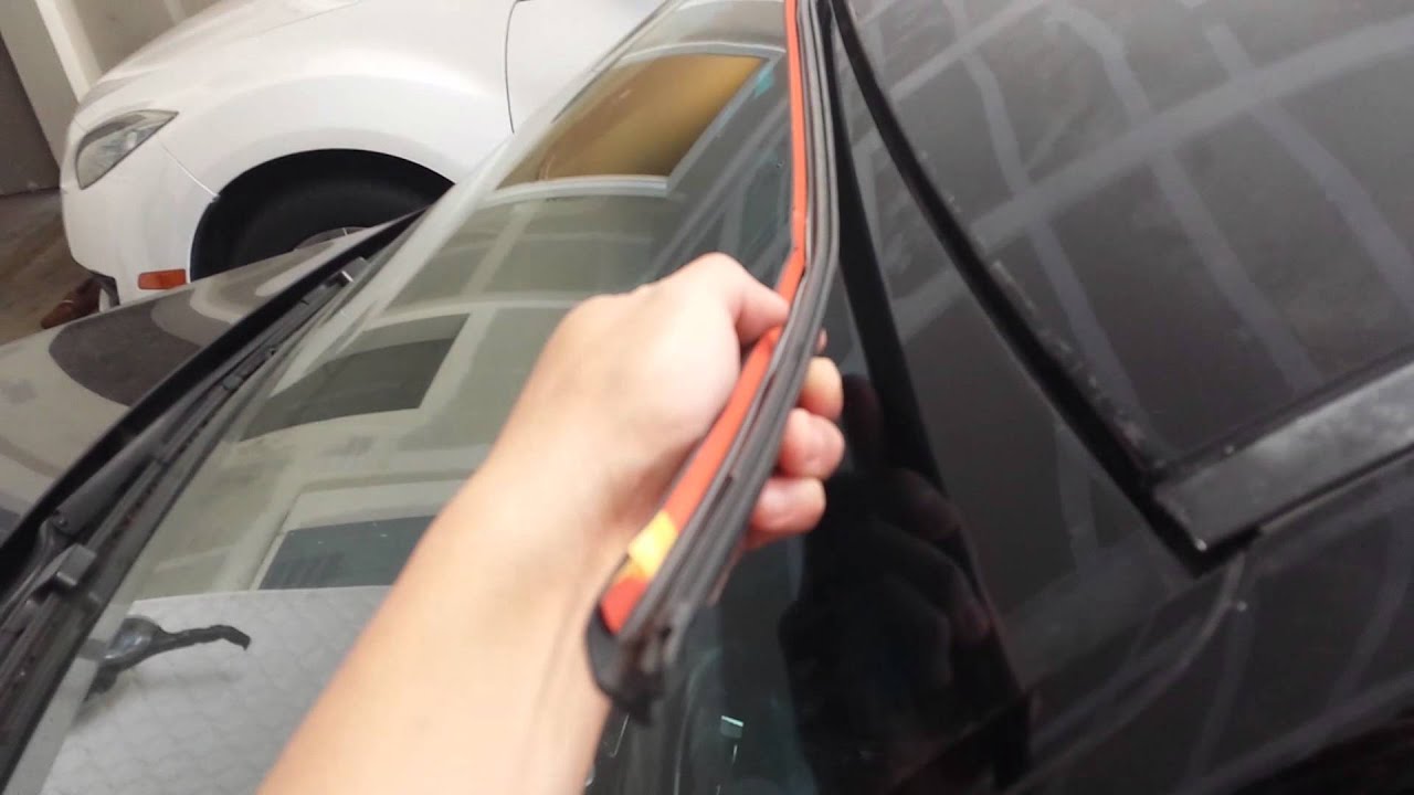

Das geht definitiv auch ohne Ausbau der Scheibe. Habe ich kürzlich erst erledigt als meine angefangen hat schmierig zu werden. War kein Problem. Das entfernen des alten Klebers vom Klebestreifen war am meisten Arbeit. Alles zusammen hat vielleicht 30 Minuten gedauert.

Hallo,
Habe das selbe Problem mit der Dichtung.
Hier stehen nun unterschiedliche Aussagen. Scheibe muss raus und es geht auch ohne.
Gibts inzwischen noch weitere Erfahrungen mit dieser Dichtung? Wer hat sie selbst getauscht und kann was dazu sagen?
Geht ohne austausch, gleich wie hinten.

Wie im Post von mir zuvor beschrieben kein Problem. Sollte bei den aktuellen Temperaturen ein Kinderspiel sein wenn man den Wagen eine Weile in der Sonne stehen lässt und dann das alte Gummi einfach am Stück abziehen kann. Die Frontscheibe muss dazu keinesfalls raus. Nach dem entfernen ordentlich reinigen /entfetten bevor man die neue anklebt (mit dem daran befindlichen Klebestreifen).

Ich habe das "Ersatzteil" gekauft, auch mit Klebestreifen.
Es gibt ja sogar einige Videos bei Youtube. Da sieht das "eigentlich" einfach aus, aber ich sehe da trotzdem so meine Tücken.
Ich werde es einfach mal probieren. Nützt ja nix. Wie ich gehört habe bei BMW passiert da eh nix, auch wenn der alte Gummi porös ist.

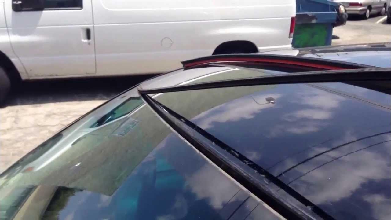

Es handelt sich nur um ein "Komfortproblem", heisst. Scheibe ist verklebt, da kommt nirgend wo Wasser rein. Nur auf der AB oder bei starken Wind vernimmt man störende Geräusche.
Es ist dann irgendwann kein "Komfortproblem" mehr sondern ein "Rostproblem" wenn die Steine auf die Kante am Dach-/Scheibenrahmen fliegen wo normal das Gummi ist. Schau mal bei den Audis nach die das nicht haben.
