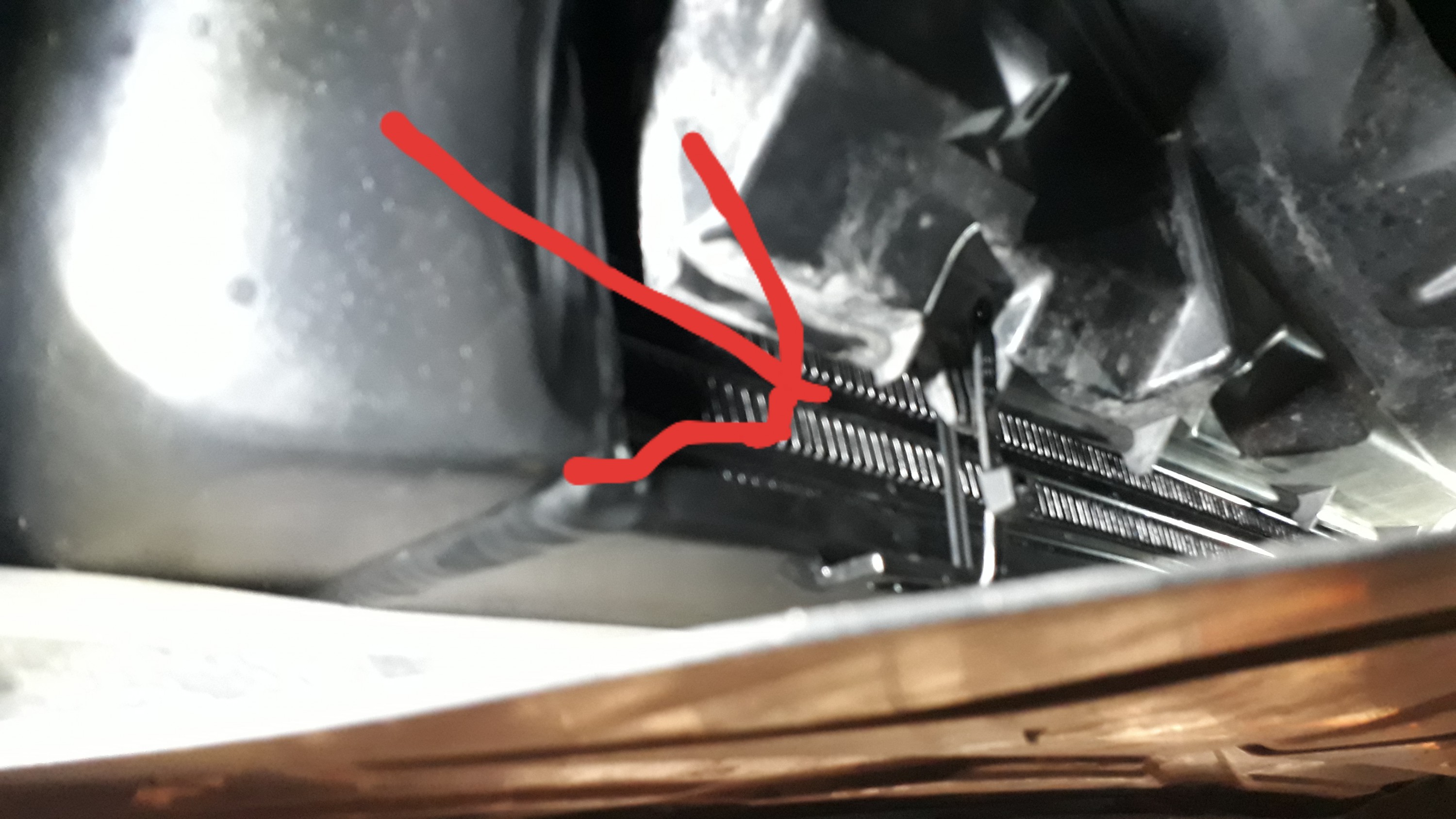

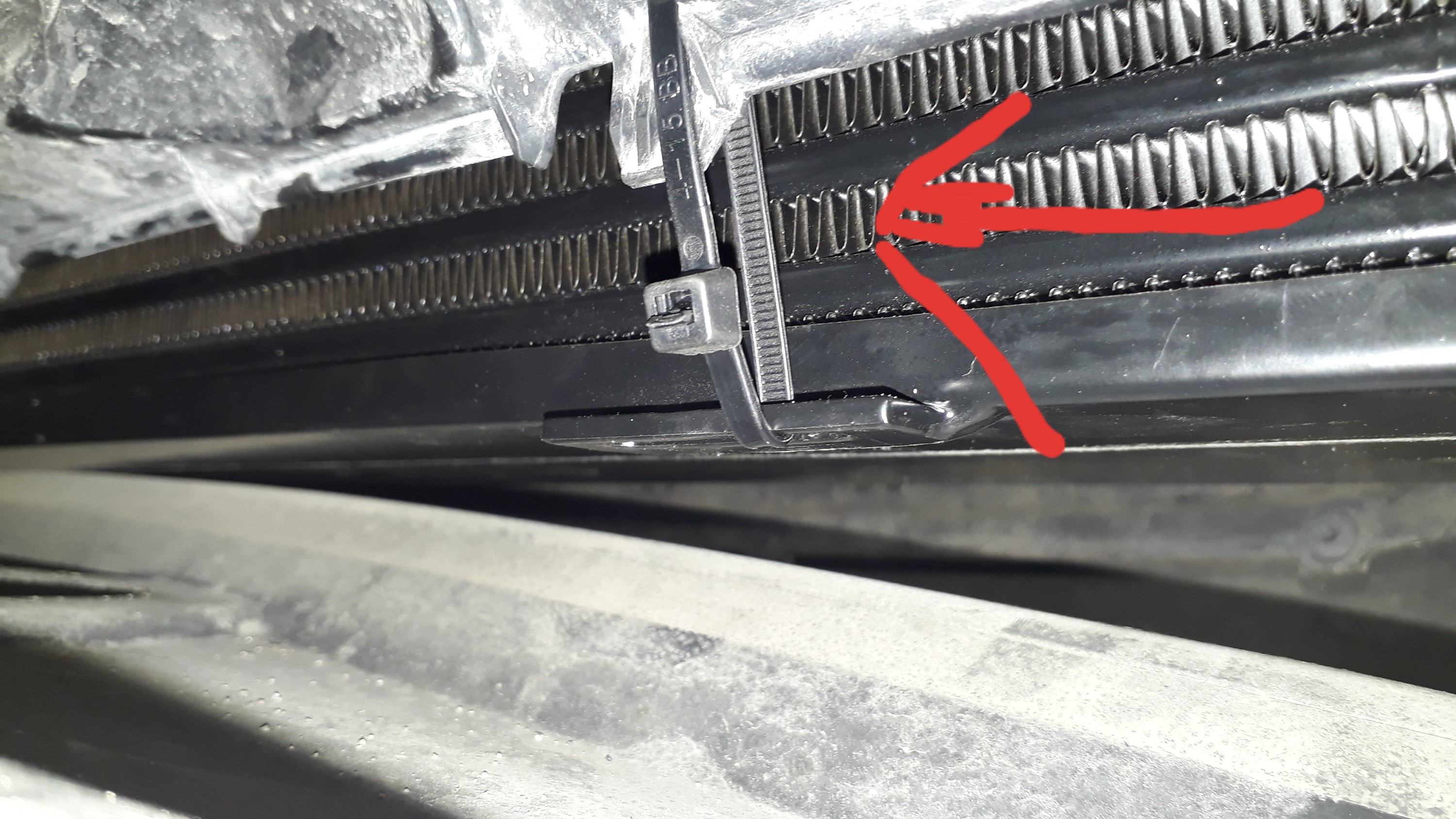

  • Ich hatte mir über Amazon (250€) einen großen LLK von maxpeedingrods bestellt.
    Ich habe den Ladeluftkühler heute durch eine Fachwerkstatt verbauen lassen.
    Leider passt er nicht richtig! Siehe Bilder.
    1. Es musste ein Teil der Frontschürze weggeschnitten werden (siehe gelbe Pfeile)! Der Kühler hätte sonst überhaupt nicht reingepasst bzw. hätte dort angelegen.
    LLK groß
    2. Der Ladeluftkühler ist anscheinend viel zu hoch bzw. zu lang, d.h. die Halter des Ladeluftkühlers passen unten nicht in die Aufnahmen des dafür vorgesehenen Trägers des Autos (siehe rote Pfeile)!
    LLK groß
    LLK groß
    LLK groß
    Das kann doch so nicht richtig sein??
    Habe den Verkäufer gerade angeschrieben und warte auf Rückmeldung.
    Eigentlich sollte der doch plug&play passen, oder?
  • Doch das ist "normal". Ist beim Wagner LLK auch so... Die Lüfterzarge kann ja nicht mehr passen weil er nun mal größer ist und das geht nur nach unten weil oben der Wasserkühler drüber sitzt. Laut Wagner soll man unten das nicht weg schneiden, allerdings war es bei mir ohne Anpassung nicht möglich den LLK einzubauen bzw. ich musste das wegschneiden...
