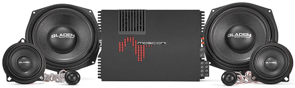

    Die Alternative wäre zum Beispiel auf sowas gebraucht warten, oder etwas mehr ausgeben
    https://www.ars24.com/car-hifi…MW-3er-E90%2F91%2F92%2F93
    Habe eben auch mal angerufen, und soll klanglich schon deutlich überlegen sein, die verkaufens aber halt auch, wirkten aber trotzdem sehr kompetent.
