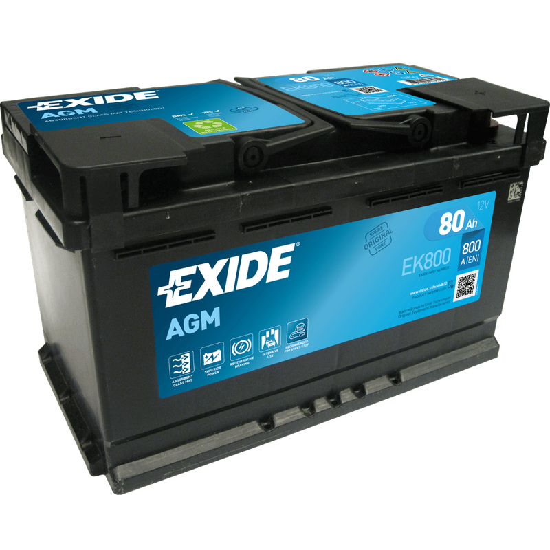

Start/Stop Automatik hat er nicht. Mir geht es eigentlich um das Maß T/B/H da ich gern eine etwas größere Batterie einbauen möchte. Die haben aber alle unterschiedliche Maße und ich weiß nicht welche passt. Einige haben eine Breite von 353 mm und ob die zu groß ist weiß ich nicht. Darum frag ich hier was passt.
bis 95Ampere geht rein
hast du auch deine VIN bei Leebmann angegeben?
Ferner stehen bei den angebotenen Batterien ja die Maße da, suchst dir halt die größte aus, dann weißt du, was reinpasst. -
hab ich eingegeben. Werde mich jetzt mal dort einlesen und mich dann entscheiden. Danke
https://www.autobatterienbilli…/Exide-EK800-AGM-Batterie
Die passt ohne Probleme rein und reicht mehr als aus.
FA anpassen ist dann aber nötig, falls jetzt keine AGM drin ist(würde ich bei 680A mal vermuten)
