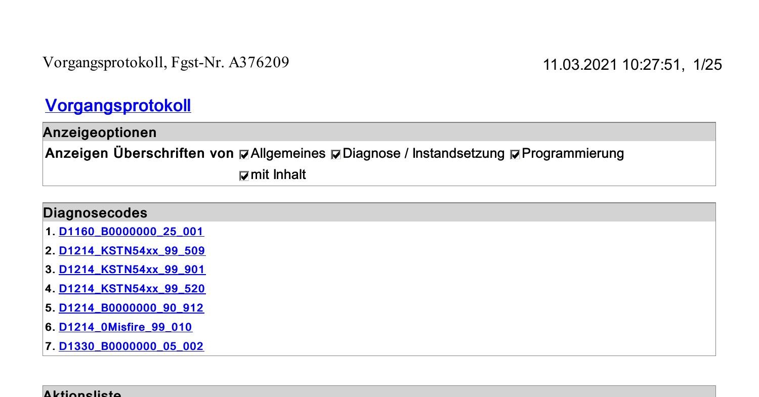

    Fehler laut Gutmann Tester:
    Gemischregelung
    Gemisch Bank 1
    Zündaussetzer Zylinder 5

    Ich habe den Fehlerspeicher kürzlich nochmal bei BMW auslesen lassen.
    Den Bericht findet man unter folgendem Link:
    https://www.docdroid.net/9KmpW…s-report-vin7-a376209-pdf
