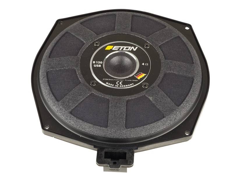

  • Eton Mini 150.4
    Mit Kabellage etc ca 350 Euro.
    Passt auch perfekt in die Mulde unter den Teppich im Kofferraum und somit direkt neben TCU /Combox.
    Sinnvoll ists aber die hinteren Serie zu lassen und besser Basschassis zu kaufen unter den Sitzen. Gibt hier x Threads darüber - auch mit DER Kombi - lesen schadet nicht.
    Und ja - ohne Zusatzverstärker ist das im Prinzip nur eine halbgare Lösung.

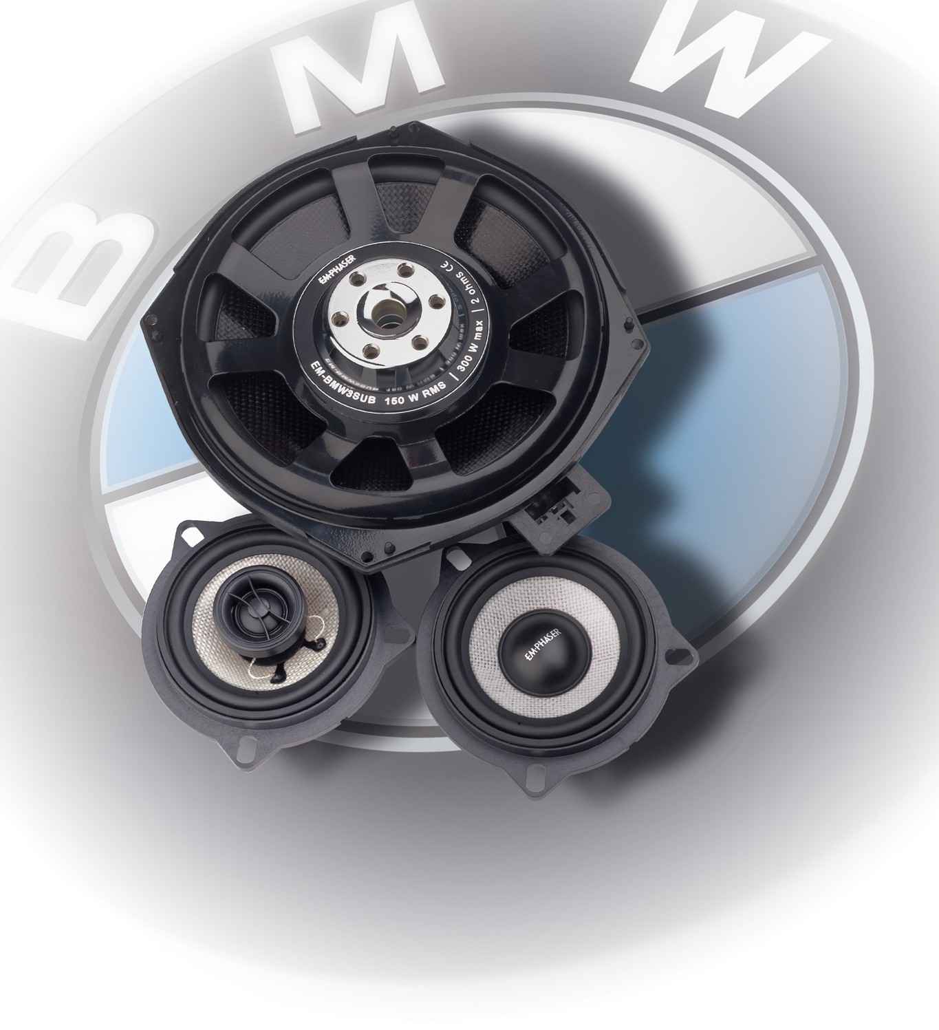

    Edit - anstatt des Eton das schon beinahe 10 Jahre am Markt ist würde ich mir die BMW Systeme von Musway oder Emphaser mal näher ansehen - die Entwicklung geht ja weiter.
    Tests dazu in der Car & Hifi oder hier

    Emphaser EM-BMW3FR1 + EM-BMW3SUB, Emphaser EM-BMW3FR2 + EM-BMW3SUB
    Emphaser ist zwar nicht gerade die erste Company, die Nachrüstlautsprecher speziell für BMW anbietet. Doch dafür haben es die Schweizer gleich gründlich…
    www.hifitest.de

    Eton B-100 T + 2 x B 150 USB
    Wenn es einen Spezialisten für BMW-Lautsprecher gibt, dann Eton. Der Neu-Ulmer Hersteller drängt mit einem sehr noblen Set auf den Markt.
    www.hifitest.de
