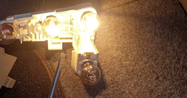

Mein e90 (Bj 2007, 320d) hat ein Problem mit dem Bremslicht:
Im Stand Motor an oder aus, funktioniert das Bremslicht einwandfrei (alle drei).
Sobald aber das Auto irgendwie rollt, blinken alle drei Bremslichter kurz auf wenn man dann auf der Bremse bleibt, flackern die Rücklichter leicht.
Wartet man etwa 60sekunden, gehen die Bremslichter im stehen wieder. Sobald das Auto rollt, blinkt es wieder nur kurz auf.
Der Bordcomputer meldet keinerlei Fehler.
Der Lampenträger und die Glühbirnen sehen oberflächlich eigentlich noch sehr gut aus ...
Hat jemand eine Idee, wo ich anfangen kann das Problem zu suchen?
