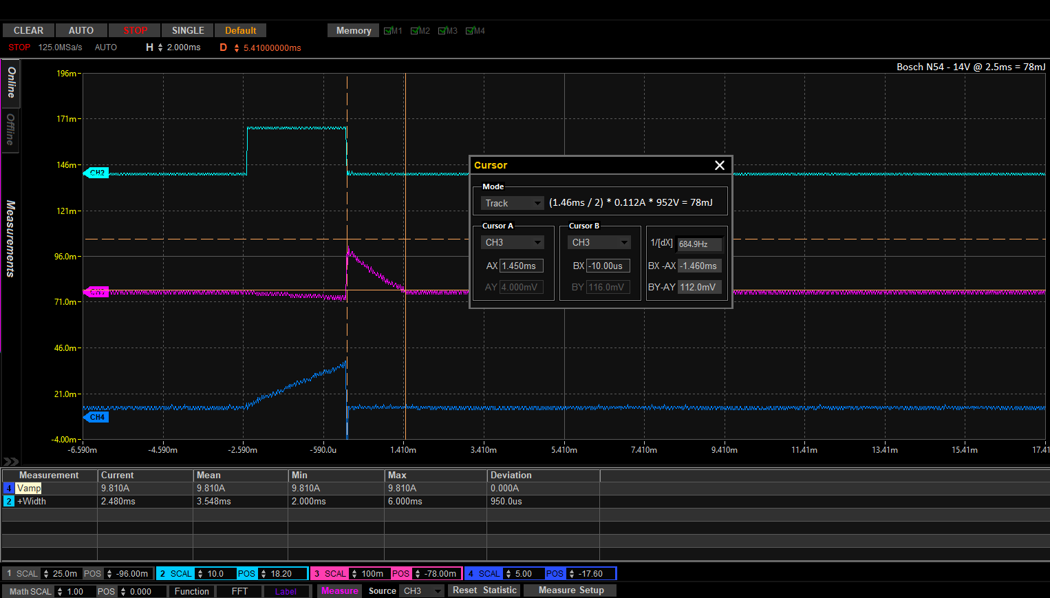

Und eine Liste zum Thema Leistung der Spulen:
Angeblich halten die mehr aus.
