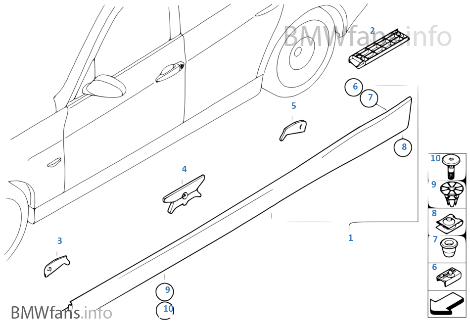

  • Ist jetzt nur ein vager Link - es gab mal eine Seite mit BMW Teilekatalog, da konnte man sich auch durch die ganze Teilehistorie klicken. Da bekam ich damaks raus, wie viele verschiedene Versionen es bei den Dieselinjektoren für den M57TU2 (also das Ding das im E9x verbaut ist) gibt. Waren ungefähr 10, und vermutlich waren nicht alle im "normalen" Teilekatalog gelistet, da es z.T. veraltete Versionen waren.
    So was könnte das sein.
    Ist allerdings nur eine Vermutung, keine Behauptung.
    Ich überlege mal, ob mir diese Seite nochmal einfällt - falls es sie noch gibt. BMW könnte den Laden auch dichtgemacht haben.
    Edit: die Seite gibt es noch, dort habe ich aber auch keinen Hinweis auf diese TN gefunden.
    M Blende Schweller / Radlauf
    M Blende Schweller / Radlauf | BMW 3' E91 LCI 330d N57 Europa
    de.bmwfans.info
    Einmal editiert, zuletzt von MathMarc ()
  • denke auch das das teil an sich lagerbestand mit alter nummer ist... die schweller aber unter anderer nummer inzwischen geführt werden.
