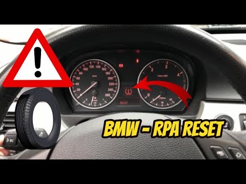

    Aber nun habe ich ein anderes Problem:
    Das fehlerhafte Sensorsignal hatte die Reifendruckkontrolle ausgelöst. Nun habe ich immer diese rote Anzeige.
    Das Rücksetzen laut Betriebsanleitung funktioniert nicht. Was kann daran schuld sein?
    In diesem Video erscheint ein Häkchen in einem quadratischen Kästchen.
    Reifenpannenanzeige RPA Reset - BMW E9X
    Hallo, in diesem Video zeigen wir euch, wie man an einem BMW 3er Bj 2011 die Reifenpannenanzeige zurück setzt.#RPA#BMW#E91-Wir übernehmen keine Haftung!
    youtu.be
    Dieses Symbol habe ich bei meinem BMW noch nie gesehen und ich habe das Auto seit 12 Jahren. Ich habe das schon immer vermeintlich rückgesetzt, aber mich schon immer gewundert, dass da keine Bestätigung o.ä. kommt.
    Ist da vielleicht "schon immer" was defekt?
    Wobei mir gerade was einfällt: ich habe das Rücksetzen immer in Zündung Stufe 2 gemacht, aber Motor aus. Kann es daran liegen?
  • hast kein Navi?
    Dort kann man es einfach zurücksetzen.
    Ob nur Zündung oder Motor ein ist eigentlich egal.
