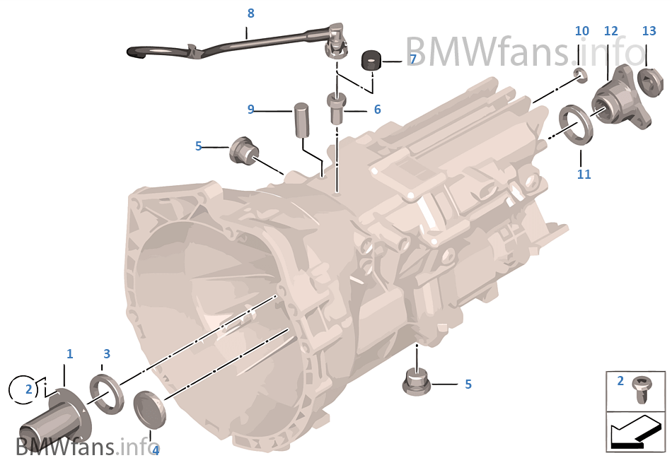

  • Gut, kann mir vielleicht noch jemand einen Link für die 2x Schrauben (Einlass/Auslass) und dazu Dichtungen schicken? Ich finde leider nichts dazu für dieses Getriebe Gs6 17bg apx.
