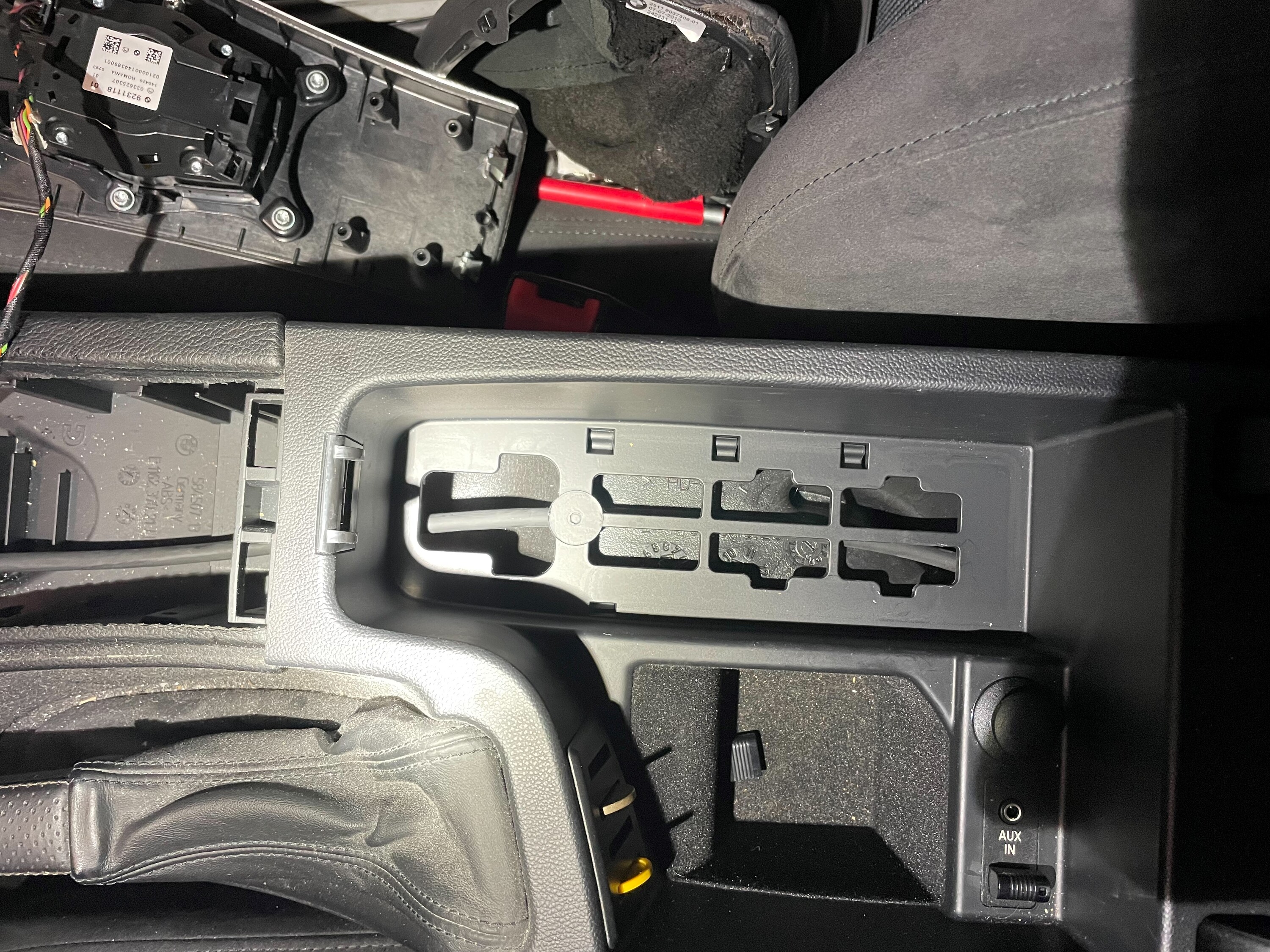

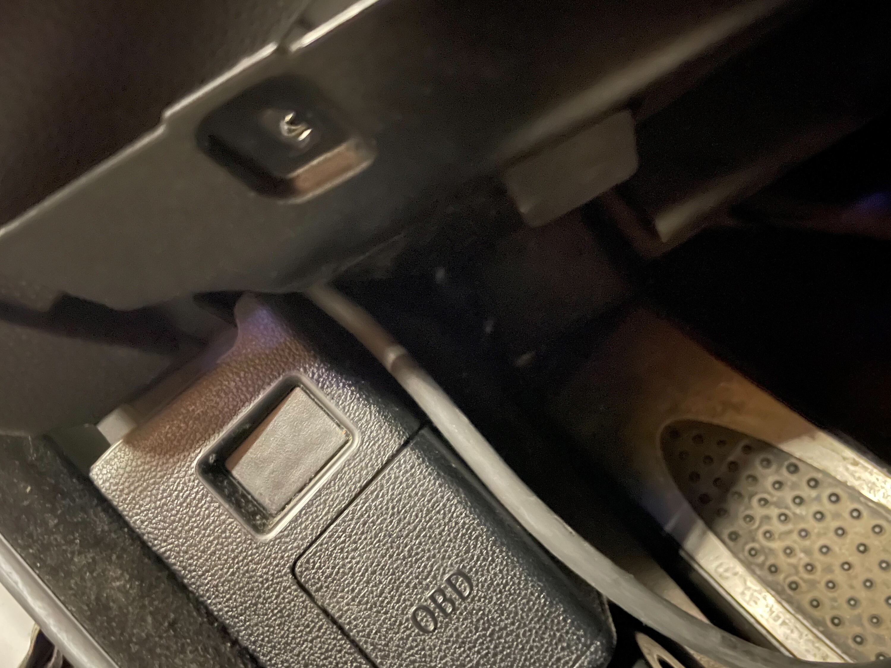

    Die USB Buchse habe ich von hinten ins Handschuhfach verlegt. Alternativ gehts aber auch in die Mittelarmlehne. Dazu musst du den Faltenbalg am Schaltknauf aus der Verkleidung entfernen, dort die Verkleidung packen und mit einem Ruck ausclipsen. Das Kabel mit der USB Buchse kannst du dann aus dem Radio-Schacht unter der Verkleidung bis in unter die Mittelarmlehne legen (ggf. mit Klebeband gegen Klappern fixieren) und unter der Einsatz-Schale/Ablage durchführen. Wenn du es super elegant willst, kannst du dir auch die Buchse mit der BMW Einbau-Buchse verbinden (jemand hatte da mal was gepostet) - wäre mir aber zu viel..
    Am Ende alles einclipsen und fertig.

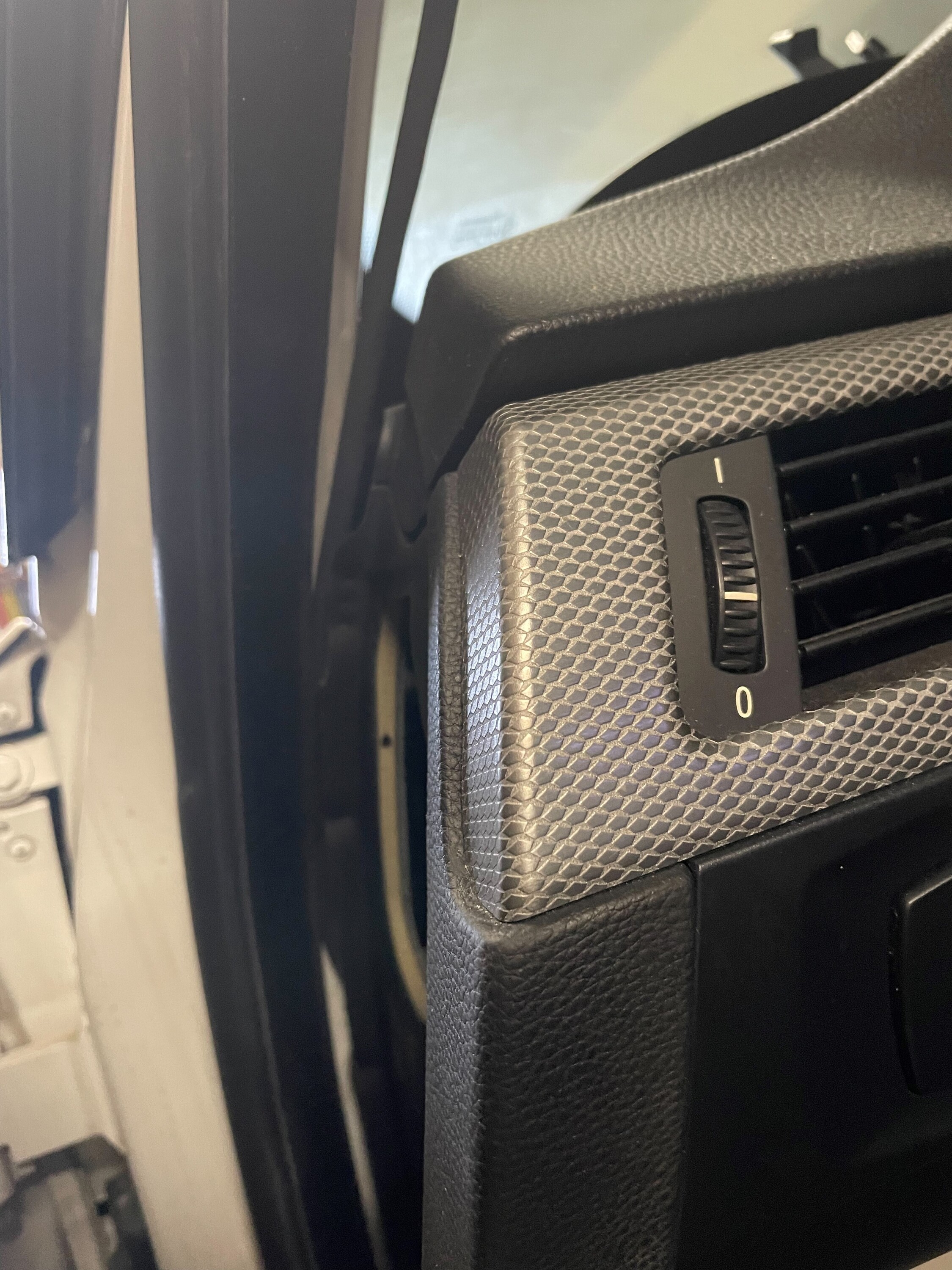

    Diese habe ich am Armaturenbrett entlang links an der A-Säule entlang zum Original Mikrofon gelegt sodass man keinen Unterschied erkennen kann.
    Es passte perfekt in die Öffnung vom Originalmikrofon. Hatte etwas Klebknete von UHU genutzt um es in Position zu bringen.

    Ich habe mir nämlich zwischenzeitlich für die Mittelarmlehne dieses Ding bestellt. Habe mit dem Hersteller geschrieben, er bereitet eine Ladespule vor, die direkt per 12V angeschlossen wird statt über USB-C. Greife dann den Strom einfach vom Zigarettenanzünder ab, so dass man keine zusätzlichen Kabel sieht und alles schön versteckt ist. Werde dazu, wenn ich den Einbau gemacht habe, auch hier einen Thread posten.
