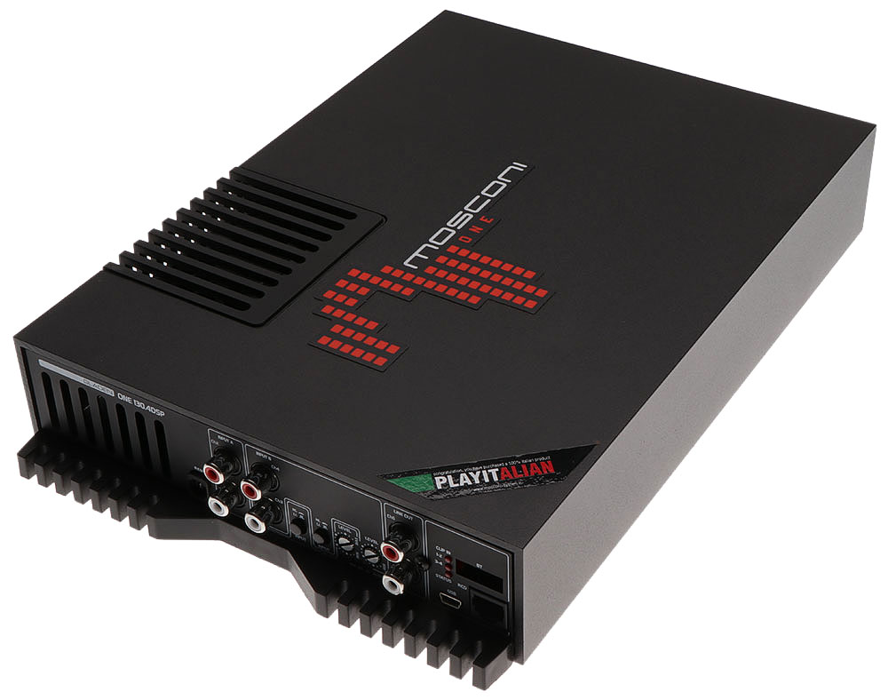

    Oder MOSCONI Gladen ONE 130.4 DSP MOLEX Endstufe 649€
    Gladen ONE 130.4 DSP MOLEX 4-Kanal Verstärker, 4 x 130 WRMS @ 4 Ohm mit Molex-Anschluss Beschreibung 4- Kanal Eingang,…

    Reicht der ETON MINI150.4DSP 4-Kanal 4 x 155 Watt oder den MOSCONI Gladen ONE 130.4 DSP MOLEX holen?

  • Welche Endstufe hast du?
    5-7 Kanäle wäre ja das Match Up 7 BMW gut, oder?
    Aber die hat weniger Leistung pro Kanal, nur 5x 65 Watt bei 4 Ohm RMS.
    Der MOSCONI Gladen ONE 130.4 DSP MOLEX hat 4x 130 Watt, gebrückt 350 Watt bei 4 Ohm RMS.
    Was ist da besser?
    Will besonders das die 20cm Tieftöner ihre volle Leistung entfalten können.
    Die haben ja auch 4 Ohm und 200W Ausgangsleistung sowie 150 W RMS Nennleistung.
