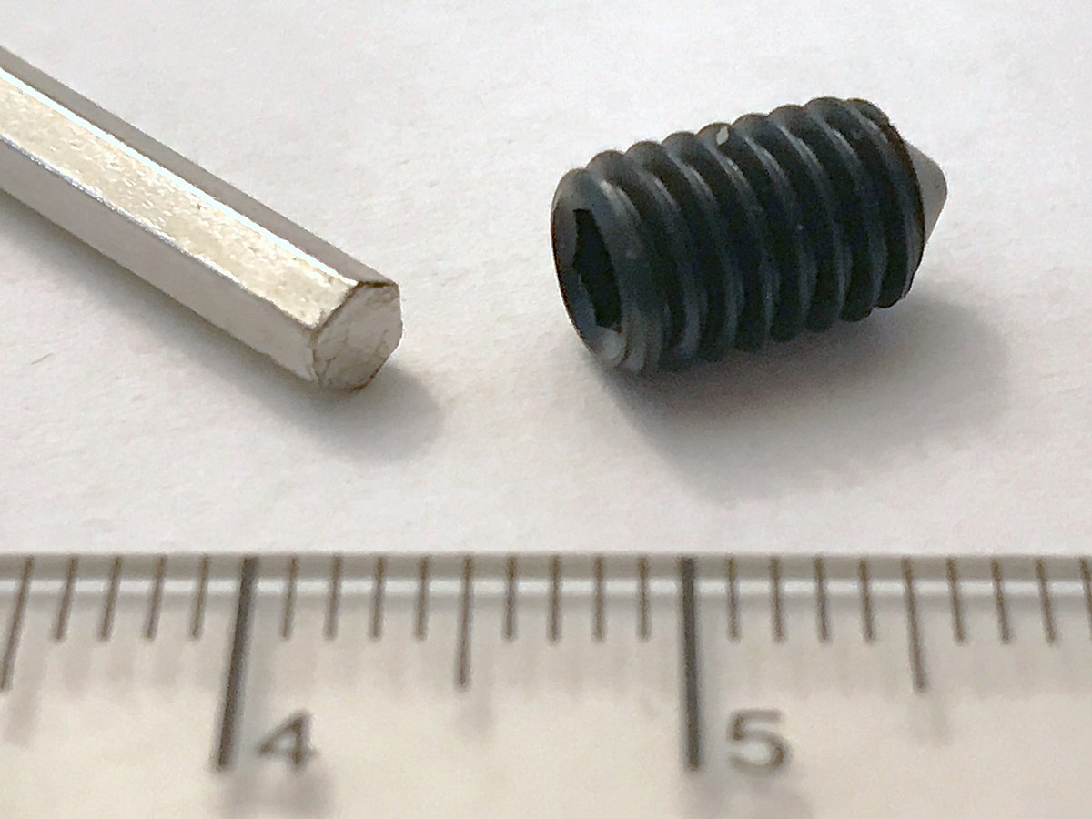

  • Dass die Madenschraube am Verstellrings nicht aus rein optischen Gründen vorgesehen ist, sondern einen Funktion besitzt.
    Welche Funktion das sein könnte überlasse ich mal dem TE. :03-wbb4-wink:
    Danke für den Hinweis. Das habe ich in der Anleitung schon gefunden. Die sichert gegen Verstellung. Darf aber nur mit maximal 1-2 Nm angezogen werden.

  • …wo ist da die Rede von einer Madenschraube? :/
    Er fragt, wie er die Gewinde der Dämpfereinheiten säubern kann, bevor er überhaupt anfängt, irgendwas zu verstellen - vulgo möchte er vermeiden, die Verstellringe durch den Dreck zu drehen.
    Das hat erstmal 0,0 mit einer Madenschraube zu tun.
  • Ich hatte nur trotz der Madenschraube und den nur 1-2 Nm bedenken, dass sich dennoch noch etwas verdrehen könnte, wenn das Gewinde schmierig ist.
    Da verstellt sich dann gar nichts. Wenn die Spitze der Schraube in die Gewindefurche des Federbeins greift, ist das Schutz genug. Vergiss nicht, dass auf dem unteren Teller im eingefederten Zustand grob Vorderachsgewicht / 2 lastet - da springt eher der Teller als dass der sich verdreht.

    Damit wird auch klar warum nur 1-2 Nm, weil man sonst das Gewinde zerstört!
