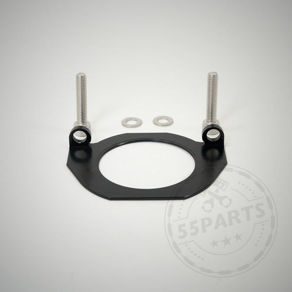

    Werde mal mit dem Meister meines Vertrauens reden müssen, ob es nicht Sinnvoll ist,
    da diesen "Ansaugschutz" vor der Kurbelwelle zu montieren :/
    55Parts Exclusive: Crank Seal Plate passend für alle BMW N54, N55, N52 und S55 Motoren
    So unwahrscheinlich es sich anhört, ist der Riementrieb leider eine der häufigsten Ursachen für einen kapitalen Motorschaden beim N54 Motor: Der Riemen reißt…
    55parts.de

  • ja dieser schutz hätte mein problem verhindert,
    aber man ist ja bekanntlich im nachhinein schlauer
