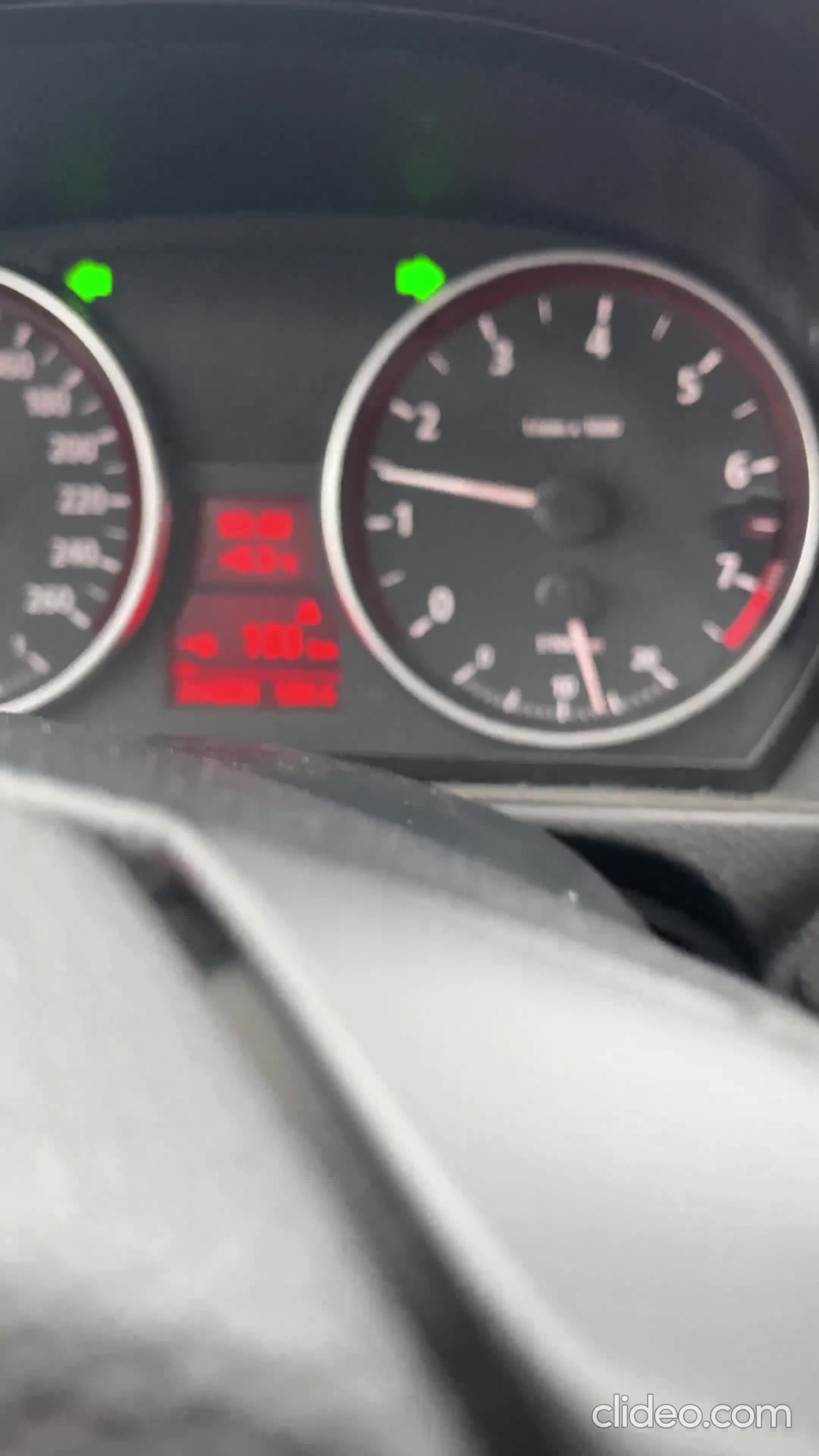

    Ich fahre einen 325i aus dem jahr 2005 , ich bin 22 jahre alt und bin beruflich lackierer und leidenschaftlicher schrauber , mein Problem ist folgendes : mein E90 ruckelt während der Fahrt extrem , ich habe beobachtet das wenn es passiert meine spannung komplett runter geht auf 12 v bis die lima wieder die batterie hochbringt.. es wurde der stromkasten hinten geprüft mein masseband wurde erneuert , Fehlercode gibt es gar keinen es geht zwar die motorkontrolleuchte an während dem ruckeln aber nix auslesbar selber mit ista oder inpa nicht , batterie sollte in Ordnung sein .
    Anbei noch ein Video:
    Ich bedanke mich für jegliche Hilfe
