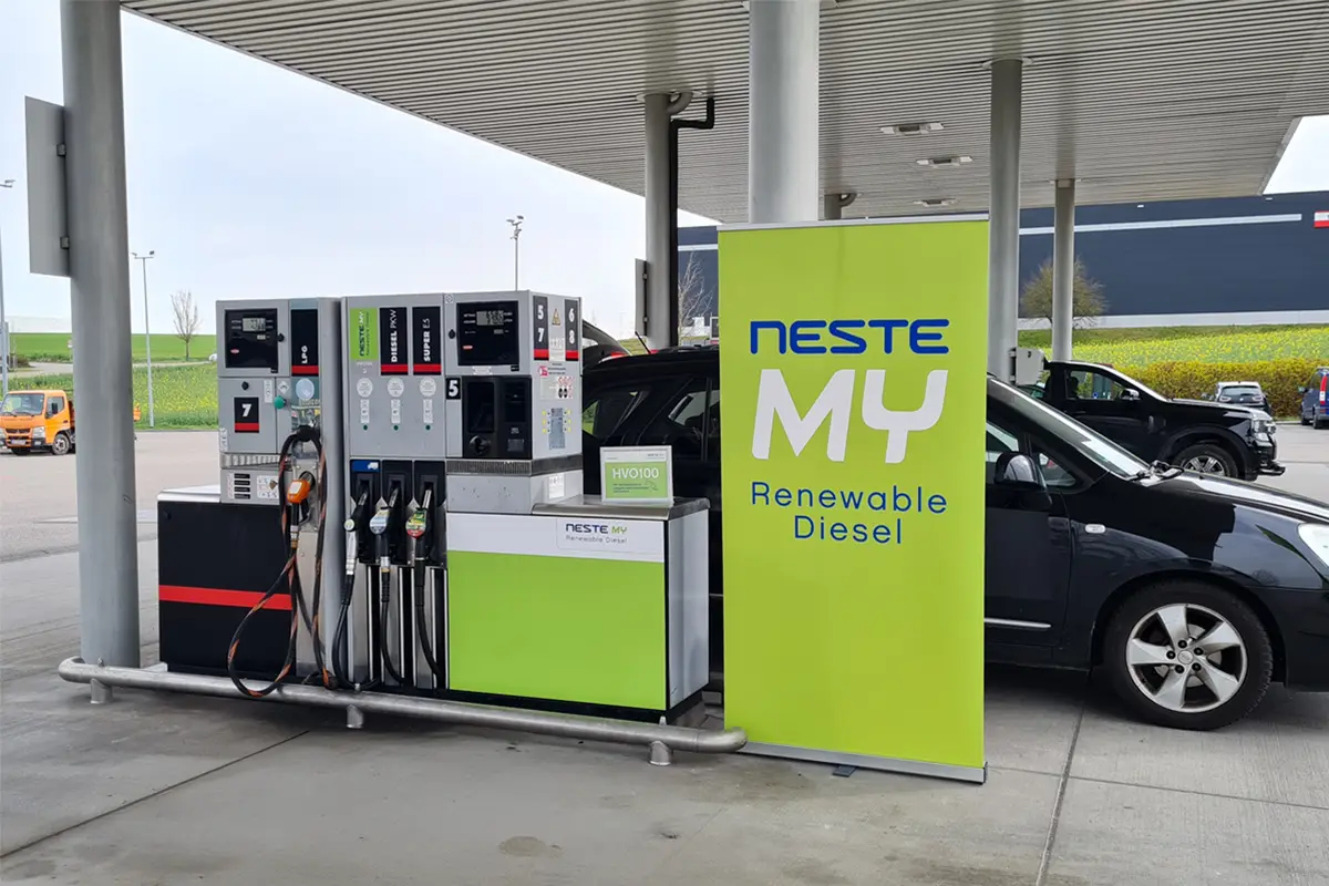

    HVO100 reduziert die Partikelanzahl, manche Autos die mit 300.000-400.000 Partikel durchfallen bekommen mit HVO100 dann die AU bestanden.
    Ob das aber 2 Jahre später dann nochmal klappt sei dahin gestellt.

    "BMW hat die Verwendung von paraffinischen Dieselkraftstoffen (XtL, HVO) nach der europäischen Kraftstoffnorm EN 15940 für alle BMW Modelle zugelassen, die mit einem Dieselmotor der B-Motorgeneration ausgestattet sind (auch ohne entsprechende Kennzeichnung z.B. in Tankklappe, Tankdeckel oder Betriebsanleitung):"
    Das ist ab Baujahr 03/2015.
    Weiss jemand was passiert wenn ich das Zeug tanke?

    HVO100 kannst tanken.

  • Also wenn DIESER Sprit nix kaputt macht am Auto, dann ist das der Saft der Diesel Zukunft.
    Kostet bissl mehr, soll weniger Ruß machen. Wieviel weniger fand ich nicht. Da der Stoff weniger NOx ausspuckt, könnte man die Verbrennungen vermutlich wieder heißer einstellen, sprich weniger AGR Anteil.
    Das müsste eigentlich deutlich weniger Ruß ergeben. Und damit deutlich weniger AGR bis DPF Ausfälle.
    Aber erst mal abwarten.
    Ich hab den Tank gestern leer gefahren. Bis nur noch die Striche bei der Restreichweite zu sehen waren. Dann 25 Liter HVO 100 aus dem Kanister rein gekippt damit das Zeug möglichst unverdünnt im Tank ist.
    Mittwoch ist TÜV Termin, ich bin gespannt was DA raus kommt.
