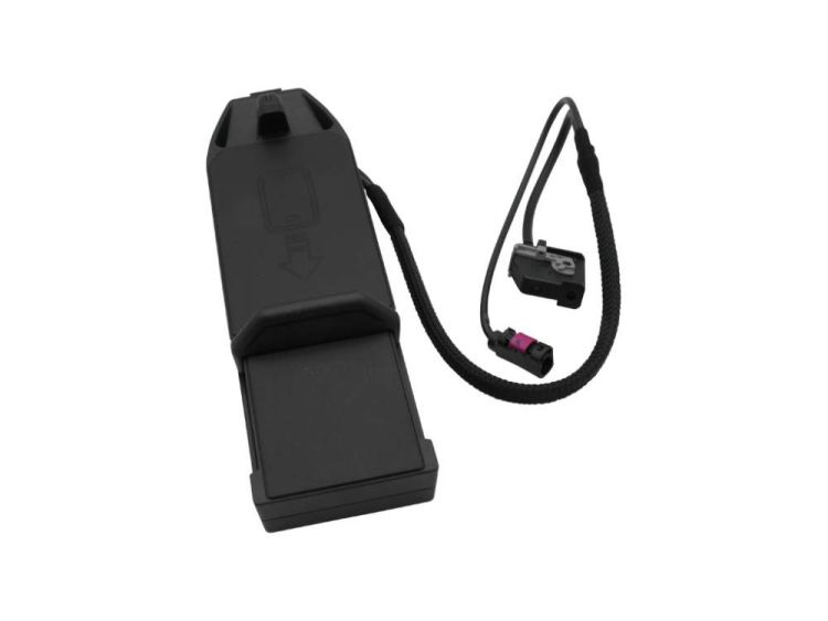

  • Ich habe zwischenzeitlich diese Original Wireless Charging Ablage mit der Teilenummer 84102449887 gefunden:
    Gratis Versand✓ Wireless-Charging Ablage Ersatzteil für BMW 1er 2er 3er 4er 6er Countryman Clubman 2er 3er 4er X5 X6 aus dem Kommunikation und…
    www.hubauer-shop.de
    Bin ein wenig überrascht, dass das sogar bei meinem 2010er E91 LCI passen soll.
    Übersehe ich etwas ?!
