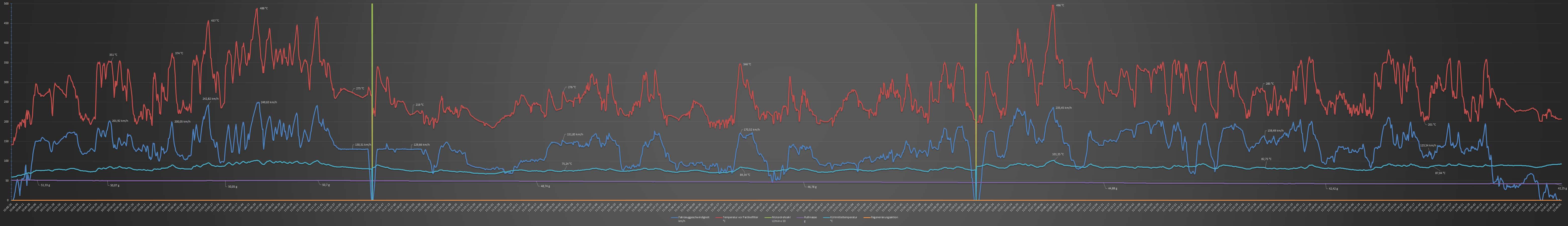

    Also ich habe jetzt mal "ERC CatClean" in den Tank gekippt (1:1000 --> 60ml auf 60L), an der Tankstelle den Fehlerspeicher (6 Fehler) geleert und bin dann auf die Bahn. In der Tat setzt das Additiv die Verbrennungstemperatur des Rußes runter. So dass man keine 650°C mehr braucht, um den DPF zu regenerieren. Natürlich kam kurz nach der Auffahrt schon wieder die DPF Fehlermeldung auf dem Display und das Auto fuhr wie ein Traktor. Die Rußmenge nahm trotzdem stetig ab, aber sehr sehr langsam. Urplötzlich hatte ich dann (10:54 Uhr Zeitachse Diagramm) wieder Leistung beim Beschleunigen. Seltsamerweise wurde nie eine Regeneration eingeleitet. Die Regeneration würde die Sache sicher beschleunigen, weil dann die Abgastemperatur meistens über 350°C liegt, ohne zu rasen.
    Um 11:15 Uhr (Zeitachse Diagramm) hielt ich an, um eine manuelle Regeneration anzustoßen. Zuerst habe ich den Fehlerspeicher (diesmal 7 Fehler) gelöscht, anschließend Regeneration angefordert und losgefahren. Leider hat die Regeneration trotzdem nie gestartet. Um auf hohe Abgastemperatur zu kommen, musste ich wirklich rasen, ist sehr kontraproduktiv, da gleichzeitig auch viel Ruß produziert wird.
    Kurz nach 12 Uhr (Zeitachse Diagramm) hielt ich nochmal an um die Regeneration ein weiteres Mal anzufordern. Im Fehlerspeicher war kein Fehler abgelegt. Auch die DPF-Meldung auf dem Display kam nicht mehr. Regeneration angefordert und erneut losgefahren. Das Auto scheint wieder volle Leistung zu haben, drückt wieder ganz ordentlich. Aber auch dieses Mal hat die dämliche Regeneration nicht gestartet. Bei Carly steht nur, dass eine Regeneration angefordert wurde. Diese Zahl ändert sich aber nicht, bleibt immer auf 1.
    Als ich wieder Zuhause ankam, war die Rußmenge bei knapp über 42 Gramm. Ich habe also über 250 km auf der AB zurückgelegt um 9 Gramm Ruß zu verbrennen. Das ist nicht wirklich effektiv.
    Das Auto fährt sich jetzt eigentlich wieder gut und bringt keine Fehler mehr. Fragt sich nur, wie lang...
    Nun werde ich noch den "Liqui Moly 5123 Pro-Line Diesel Partikelfilter Schutz" ausprobieren. Wenn das auch nicht viel bringt, muss wohl entweder ein neuer Filter rein oder das Auto wird verschrottet :D. Die ganze Sache mit dem abmontieren, reinigen und wieder montieren ist mir zu stressig und riskant. Ich denke, dass mein DPF durch die hohen Abgastemperaturen beschädigt wurde.
    [Blockierte Grafik: http://fs5.directupload.net/images/151011/ghx545uu.png]
