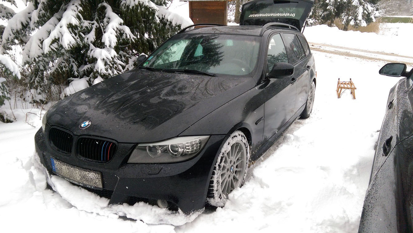

    Ich kann ebenfalls bestätigen, dass es meistens an den Reifen liegt. Vor allem neue Reifen sind sehr weich und haben eine sehr gute Haftung. Ich überwinde mit meinem auch Berge, wo manch Fronttriebler nicht mehr hochkommen. Benutze dafür nicht mal DTC. Habe zwar zur Not noch Autosocken im Kofferraum, musste ich bisher aber nicht verwenden. Auf ADAC Tests würde ich da überhaupt nicht trauen.
    Wechsle deine Reifen :thumbup:
