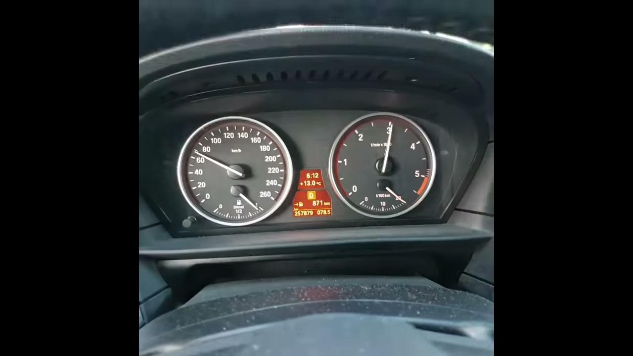

    Um hier noch weiter zu spammen: Jetzt liegt meine Vermutung bei der Krümmerdichtung/krummer Krümmer. Irgendwie hatte ich bisher falsch gesucht, um das Problem bei anderen zu finden. Beim M57 scheint das Thema häufiger zu finden zu sein, ein Beispielfall bei dem es genau so klingt wie bei mir:
    Quietschen beim Gas geben2 (E61 535D Touring)
    Unregelmäßiges Quietschen, kommt nicht immer bei gleicher Situation.
    www.youtube.com
    Und davon gab es dann doch ein paar im Internet.
    Wenn mal Zeit ist, muss ich wohl mal da schauen...
