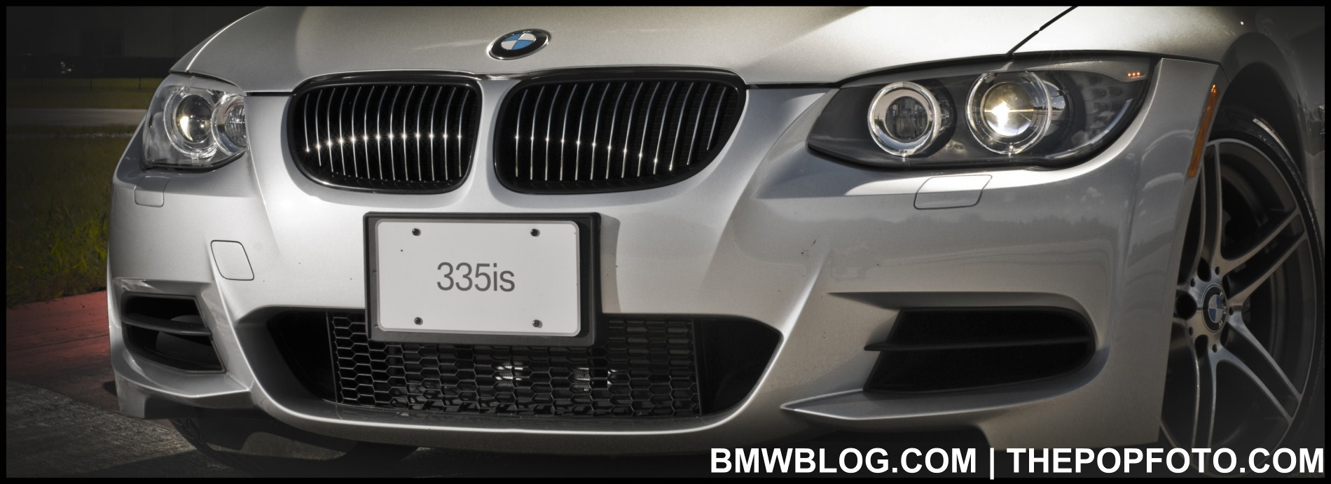

Wie der Threadtitel schon sagt,hab ich die Luftführungen vom 335is (passen 1:1)
verbaut da diese ungefähr 120% mehr Luft auf den Ölkühler und Wasserkühler fördern.
Leider blieb danach kein platz mehr für die vorhandenen Nebelscheinwerfer,
so das ich aus einem neuen Mittelgitter (die 335is Abdeckungen passen nicht)
zwei Abdeckungen für links und rechts anfertigen musste.
Aber seht selbst.
		335i E92 - Umbau auf 335is Luftführungen

 Die vom is hab ich auch hier die sind ein wenig zu gross und
 sehr schwer anzupassen.
 Müssten zerschnitten werden und verkleinert.
 Deswegen auch das mittelgitter damit die Front optisch stimmig wirkt.
			Ich hab die selber angefertigt.

 Die sind schon älter werd die tage bei schönen wetter neue machen
			bin ja noch ein neuling auf dem ganzen BMW gebiet deshlab frage ich mal so dumm.
 Was ist das is und was bringt das?
 Was ist das is und was bringt das?Die neuen Luftführungen vom 335is helfen dem N54 Motor (mit Leistungssteigerung) die Thermischen belastungen besser zu verkraften.
			super arbeit. aber irgendwie passen mir diese Gitter nicht. wie sehen denn die des IS aus??? und ich hab ja nicht die BMW Leistungsteigerung, daher auch kein zusätzlichen Wasserkühler. Wie siehts denn da hinter dem Gitter der Fahrerseite aus??
