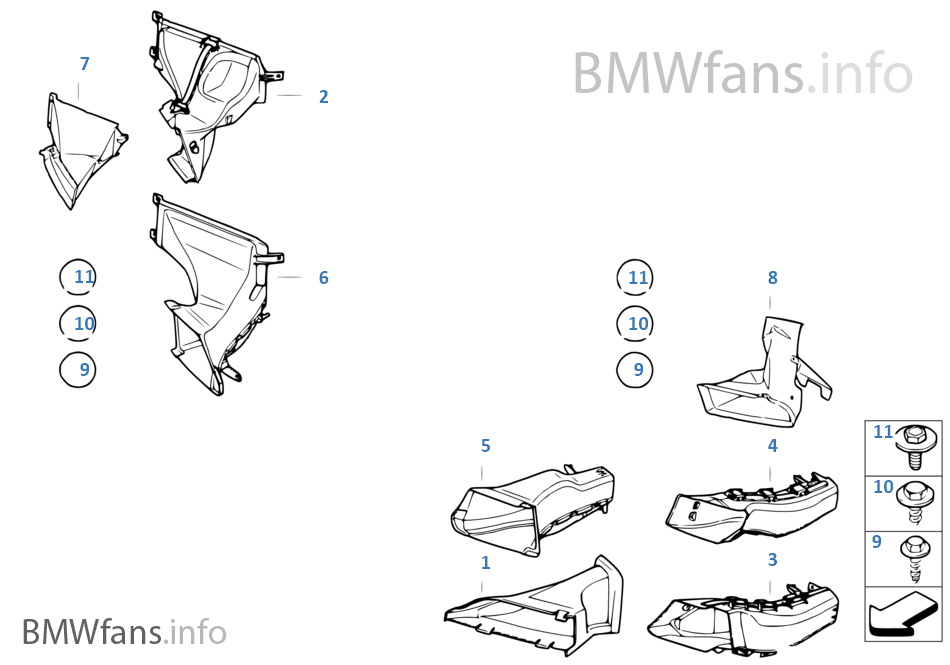

    Ich glaub ich bin zu blöd, unter den angegebenen Teilenummern finde ich die Luftführung nicht. Mein Händler findet da nix und auch bei leebmann kommt keine Treffer. ?(
    Mir geht es genauso :cursing:
    Hat mir jemand die Teilenummern wo sie bei BMW mit dieser bekommen hat? :thumbsup:
    Nicht mal mit IS-Luftführung wissen die was anzufangen.
    Vielen Dank Männer
  • Nicht mal mit IS-Luftführung wissen die was anzufangen.
    verständlich, die kiste gabs bei uns ja auch nicht...
    Luftführung vorne
    Luftführung vorne | BMW 3' E92 LCI 335is N54T USA
    de.bmwfans.info
  • Richtig sind dort zu finden. Ganz im Gegensatz zu den Blenden für die LCI stoßstange. Aber du willst vermutlich nur die Luftführungen montieren nehme ich an?
  • Die Blende passt ja auch nicht am VFL oder?
    Teile:
    Luftführung vorne links 51 74 8050583 0,390 kg
    Luftführung vorne rechts 51 74 8050584 0,390 kg
    51118050585 Lufteintrittsblende links
    51118050586 Lufteintrittsblende rechts
