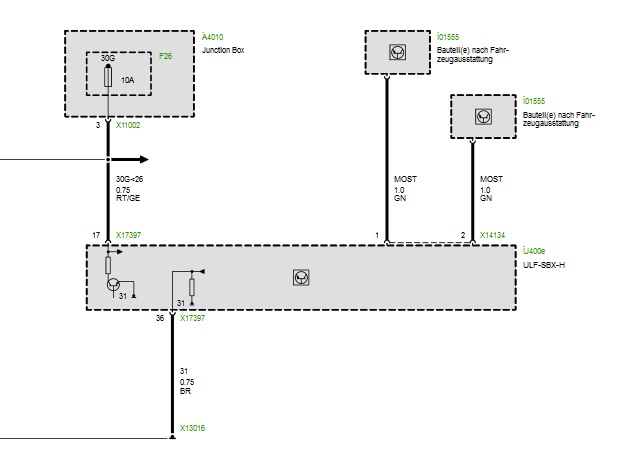

    Vielen dank für die Antwort. Radio ist ein normales Professional ohne navi. Bild vom Steuergerät häng ich an.
    [Blockierte Grafik: http://img.tapatalk.com/d/13/11/20/e3ame4yq.jpg]
