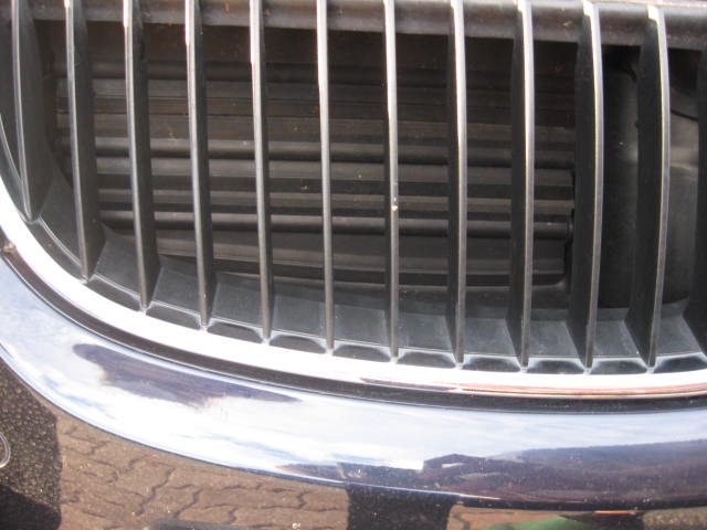

  • Nur mal so eine Idee:
    Hat eigentlich mal jemand darüber nachgedacht die Kühlerjalousie der Efficient-Dynamics-Modelle
    des Modelljahres 2008/2009 nachzurüsten? Leider hat BMW sie ja zum Mj. 2010 wieder eingespart.

  • AFAIK ist der Effekt davon "nur" bessere Aerodynamik. Das Warmlaufverhalten wird bei den EfficentDynamik Fahrzeugen mit der bedarfgeregelten Kühlmittelpumpe kontrolliert und damit verbessert.
    Ein Verschließen des Kühlers bringt nur was, wenn du schon 80 bis 90°C hast - vorher ist a) das Thermostat nicht weit offen b) der Kühlmittelfluss so gering, dass keine Wärme abgeführt wird.
    Die Aerodynamik wurde ja beim LCI verbessert. Die alten Fahrzeuge ohne ED waren nicht optimiert, deswegen konnte die Jalousie Besserung erzielen.
    gruß
  • Habe oben editiert und noch ein paar Zitate, Links und Bilder eingefügt.
    Ich sehe den Hauptvorteil auch in der Aerodynamik und damit in der Verbrauchsreduzierung
    vor allem auf der Autobahn.
    Da die Motorraumdurchströmung aber nicht unerheblich ist - da geht oberhalb vom Stadttempo
    deutlich mehr durch als man meint - gehe ich aber trotzdem schon von einem gewissen Effekt
    für Warmlauf und Aufrechterhaltung der Motortemperatur bei langen Bergabfahrten aus. Wird
    schon was bringen wenn es werksseitig (wieder) öfter verwendet hat - schließlich ist es kein
    Feature mit dem sich ein Käufer locken lässt. BMW baut es also nur ein wenn es auch was bringt.
