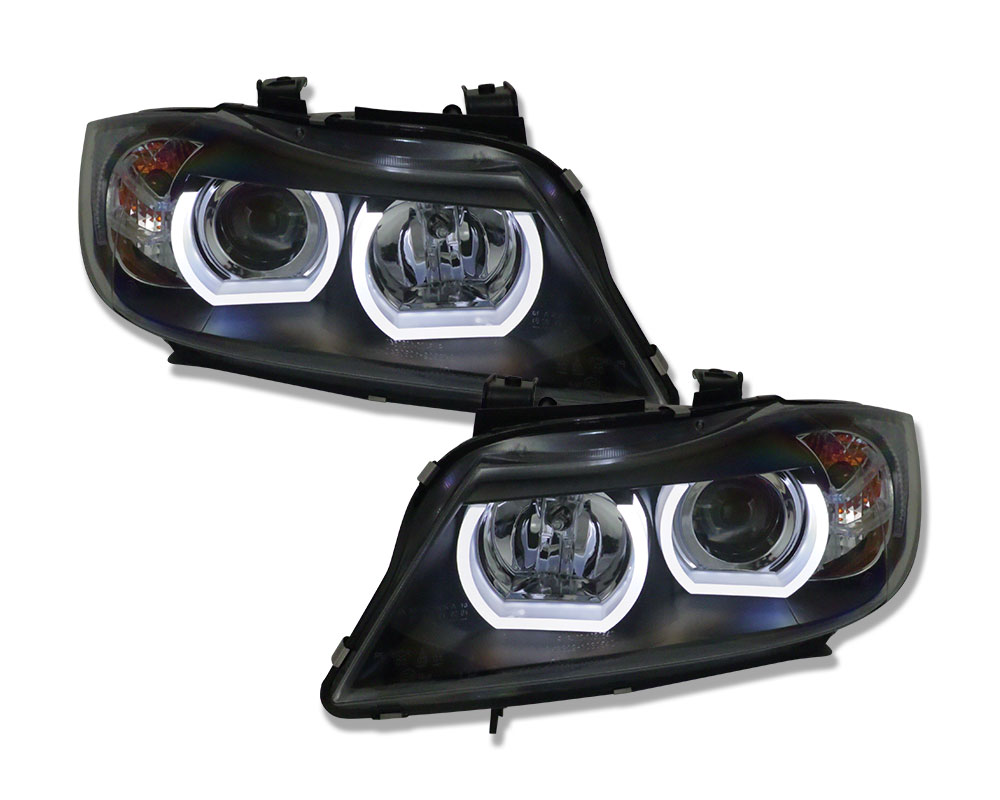

Ok, also ohne adaptivem kurvenlicht. Die Abbiegelichtfunktion scheinen sie aber zumindest theoretisch zu haben, da entsprechende Leuchtmittel angegeben sind.
Dein Problem betraf ja das Abbiegelicht, richtig? Was genau steht jetzt im Fehlerspeicher?

Also im Cockpit ist das Symbol für "kurvenlicht ausgeffalen" am leuchten, dann habe ich einen Kollegen das auslesen lassen und der hat zwar abbiegelicht ausgemacht beim codieren allerdings leuchtet die Lampe immer noch auf
Und was genau steht im Fehlerspeicher?
Abbiegelicht und kurvenlicht sind halt zwei komplett verschiedene Dinge. Kurvenlicht haben die Scheinwerfer nicht, so wie ich das sehe.
gehe mal davon aus dass im fehlerspeicher abbiegelicht stehen müsste
Wenn du vorher Kurvenlicht hattest und jetzt keins mehr dann hast du doch die falschen Scheinwerfer verbaut, oder nicht?
