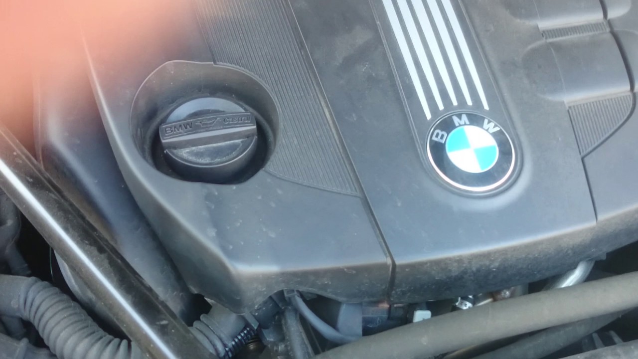

  • Gibt es hier auch N57 Fahrer die vom Schaben der Steuerkette betroffen sind?
    Meine schabt nämlich, wenn er warm ist, schon relativ stark finde ich. Vor allem hörbar bei offenem Fenster wenn man an Häuserwänden entlang fährt.
    Es schabt ab 1500 - 2500 U/min ca. Einfach weiterfahren und regelmäßig Öl wechseln oder empfiehlt es sich auch beim N57 den Kettenspanner zu wechseln?

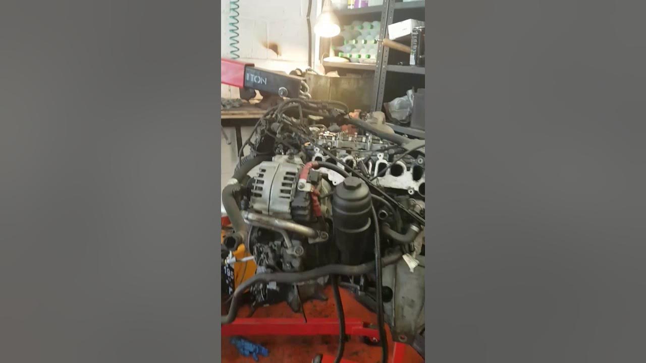

  • Steuertrieb erneuern.
    Hier sind Beispiele für eine gelängte Steuerkette beim N57.
    Bmw 335d N57 engine timing chain noise
    Bmw 335 d twin hybrid turbos N57 engine timing chain slack
    www.youtube.com
    Bmw 330d N57 Steuerkette ?
    Man hört innen ein helles schaben welches mit der drehzahl mit geht. Außen kann man dann leichtes rasseln raushören. Steuerkette Kaputt?
