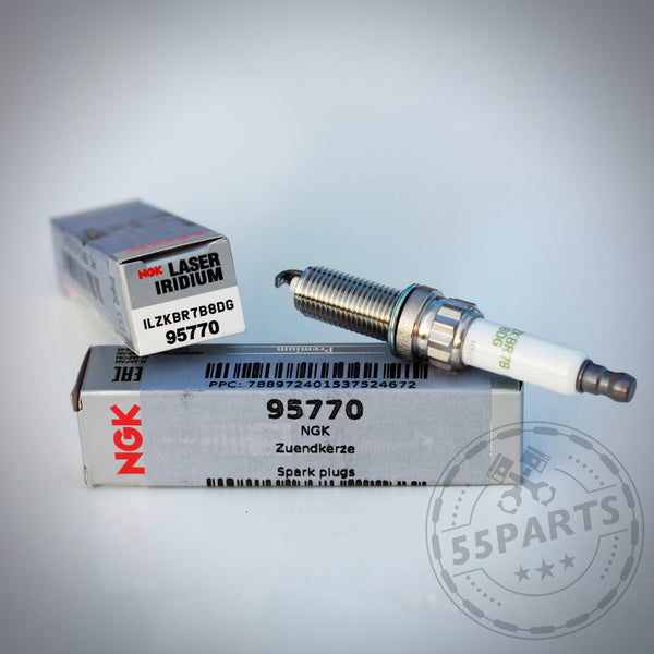

Welche sind die Zündkerzen der "Wahl", laut ETK sollen da
Bosch ZGR6STE2 rein.
Bisher war immer NGK meine Wahl
Aber da scheint es keine für den 335i N54 zu geben
Oder ich finde die halt nicht, die von NGK gehen nur bis zum 330i
Bosch passt beim N54
Gut Danke !!!!!
Hatte nur mal sehr schlechte Erfahrungen mit Bosch gemacht,
gebrochene Keramikkörper bei neuen Kerzen nach kurzer Zeit ![]()
ich verbau ansonsten auch nur NGK.
Beim N54 nimmt man aber Bosch.
Ich habe die NGK die 55 Parts empfiehlt. Damit habe ich auch deutlich ruhigeren Leerlauf als mit den Bosch.

Also bestelle Die da ? OHNE Aufbiegen, richtig ?
