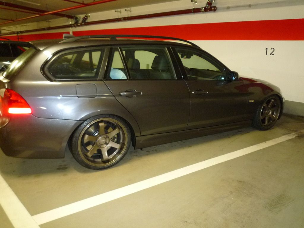

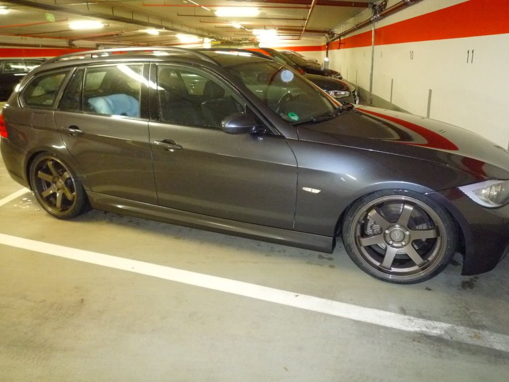

  • Die zur Eintragung benötigten Teilegutachten (alle vom TÜV Austria) lagen im voraus beim TÜV vor.
    Ich habe problemlos und ohne Karosseriearbeiten eingetragen bekommen:
    VA: jeweils -2°50' Sturz mit verstellbaren Domlagern
    - 8,5x19" Z-performance Ten ET 35, Michelin Pilot Super Sport 225 35 19
    - 11mm Spurplatten je Seite (von ST alias KW) (22mm insgesamt)
    - Öhlins Road and Track
    - Eibach Sport Stabi
    - PU Buchsen
    - Tarox F2000 Bremsscheiben
    Der Prüfer meinte, ich soll mal mit einem Heißluftfön die vordere Innverkleidung im Radkasten erwärmen und leicht nach vorne eindrücken, damit der Reifen beim Einlenken ausreichend Luft hat.
    HA, mit jeweils -2°30' Sturz am Rad
    - 9,5x19" Z-performance Ten ET 35, Michelin Pilot Super Sport 255 30 19
    - PU Buchsen
    11mm Distanzscheiben haben nicht mehr drunter gepasst, da hat die Karo am Reifen aufgesessen. Die haben wir dann freiwillig wieder ausgebaut. 5er Distanzen hatte ich nicht zur Hand bei der Abnahme, die passen aber noch drunter.
    Aber ich denke mit einem leicht milderen Sturz so um die -1°30' bis -2° kommt der Gummi oben auch 1-2mm mehr nach aussen. Das ist dann identisch zu vorne...
