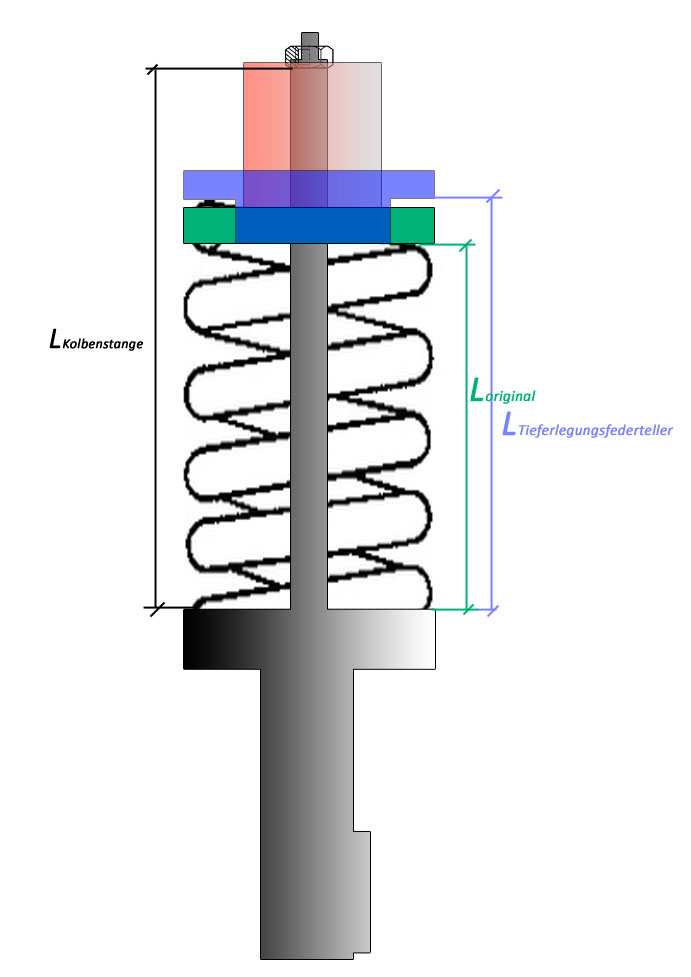

[Blockierte Grafik: http://www.madex.biz/stuff/Federteller.jpg]
Man muss tatsächlich das ganze McPherson betrachten, da sich die Änderung der der Federvorspannung aus der Längenänderung (LTieferlegungsfederteller) ergbibt. Die Feder hat im ausgefederten Zustand mehr Platz.
