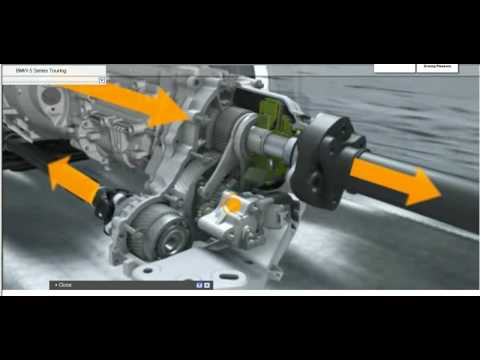

Wie andere Hersteller öffnet BMW bei geregelten Allradsystemen mit Sicherheit die Lamellenkupplung (die immer mit Schlupf arbeitet um ein Moment nach vorne stellen zu können) bei höheren Geschwindigkeiten (Größenordnung ab ca. 150 km/h) um eben den Verbrauch zu minimieren. Ist dann nur noch ein Hecktriebler.
Übrigens: nur Fronttrieb wird technisch nicht gehen, die Kupplung stellt ja nach vorne zu und kann auch nur ein gewisses Moment übertragen, aber eben nicht das gesamte Abtriebsmoment des Schalt/Automatikgetriebes (Größenordnung bis ca. 1300 Nm). Der Rest geht immer nach hinten....
Klar, nur Heck geht nicht weil der Durchtrieb zur HA ja nicht geregelt, sondern weiterhin starr ist.

Das zweite Bild stammt nicht von einem E9X. Es zeigt den Abtrieb mit Zahnrädern statt der
beim E9X verwendeten Kette. Vielleicht ist das bei einem X5 anders. Weiß das wer genauer?
Also wenn man sich die Ersatzteile zu den Verteilergetrieben aus den Modellen X1, X3, X5, X6 ansieht -> Kette.
EDIT: weitere infos -> nächst seite
Also das ATC 300 verwendet keine Kette. Einsatz findet dies im E9x, wo hast du deine Information her?

Kette bei den SUV's macht auch Sinn, da der Achsabstand von Eingangswelle und Ausgangswelle einfach zu groß wäre um das mit Zahnrädern zu realiseren.
