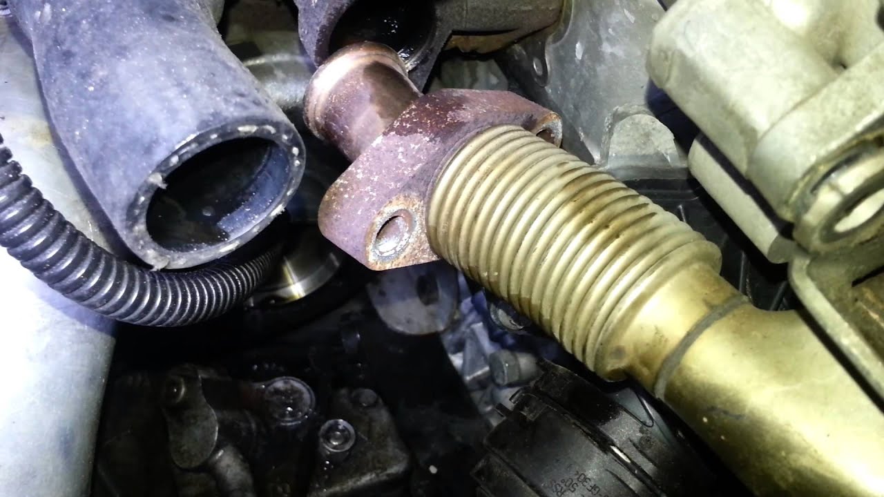

			AGR-Kühler überprüft?
			Genau, AGR Kühler prüfen ist schwer, aber die reißen oft und dann verbrennt er Wasser. Durch den DPF fällt das natürlich erst auf, wenn wirklich viel verbrannt wird .....
