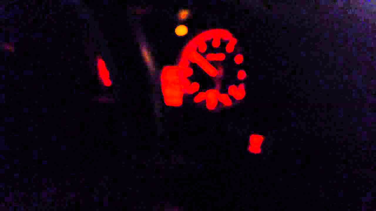

2. Der PP-ESD ist da und wurde montiert auch hier Gilt, ein Video sagt mehr als tausend Worte enjoy :Gefällt es euch ?

Hört sich gut an, um Welten besser wie vorher :p
