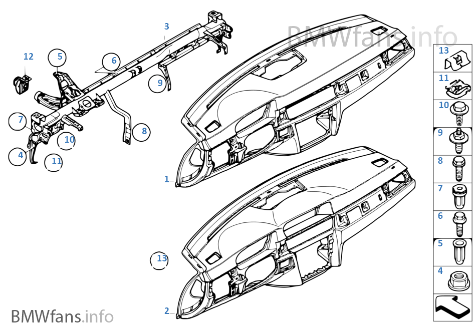

Hat jemand mal die Teileliste parat für einen sauberen Umbau? Ich finde im Teilekatalog nur 2 verschiedene Instrumententafeln und die kosten 1500 Euro pro Stück und von einer Aussparung kann ich da auch nichts sehen.
						Ja, hab auch nur die für etwa 1.500 geehen.

Sind die denn jetzt so viel teurer geworden?
1.842,79 € kosten die schlußendlich als Neuware vom Händler.
