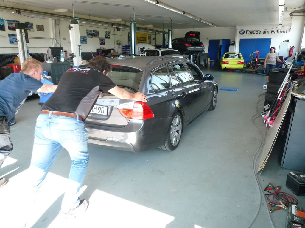

    1. Bei der Messung der Feder/Dämpfer Performance der verbauten Komponenten vor dem Umbau (Eibach/Bilstein)
    [Blockierte Grafik: http://i220.photobucket.com/albums/dd299/schaumat/e91/P1180502.jpg]
    Wie man sieht, sitzt über jeder Radachse ein Beschleunigungssensor, der bei Überfahren der blauen Platte die Vertikalbewegung des Wagens über die Zeit aufträgt. Das Team von BRT kann anhand der Kurven sehen, ob die Dämpfer auf Zug und Druckstufe angemessen schnell und harmonisch funktionieren (ob der Wagen schnell in seine Ausgangslage zurückfindet). Auch die Eigenfederung der Reifen ist im Diagramm sichtbar, sogar stark ausgeschlagene Achskomponenten erkennbar...

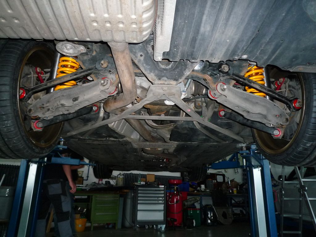

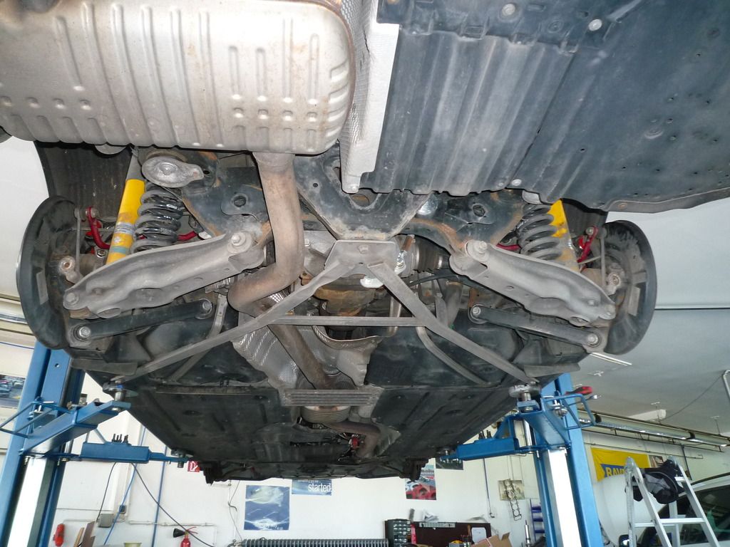

    2. Der Tausch der korrodierten und defekten Achslager nahm den ganzen ersten Tag voll in Anspruch. Ein Bild sagt mehr als tausend Worte. Also wer nach so einer Strafarbeit noch Agressionen hat, dem kann man nicht mehr helfen...
    [Blockierte Grafik: http://i220.photobucket.com/albums/dd299/schaumat/e91/P1180523.jpg]
    Nach und nach wurden mal mit mehr oder weniger Aufwand an beiden Achsen alle Buchsen gegen PU Buchsen getauscht. Die verbauten Unbiallager hatten noch kein Spiel.
    HA vorher:
    [Blockierte Grafik: http://i220.photobucket.com/albums/dd299/schaumat/e91/P1180509.jpg]
    HA nachher:
    [Blockierte Grafik: http://i220.photobucket.com/albums/dd299/schaumat/e91/P1180531.jpg]

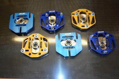

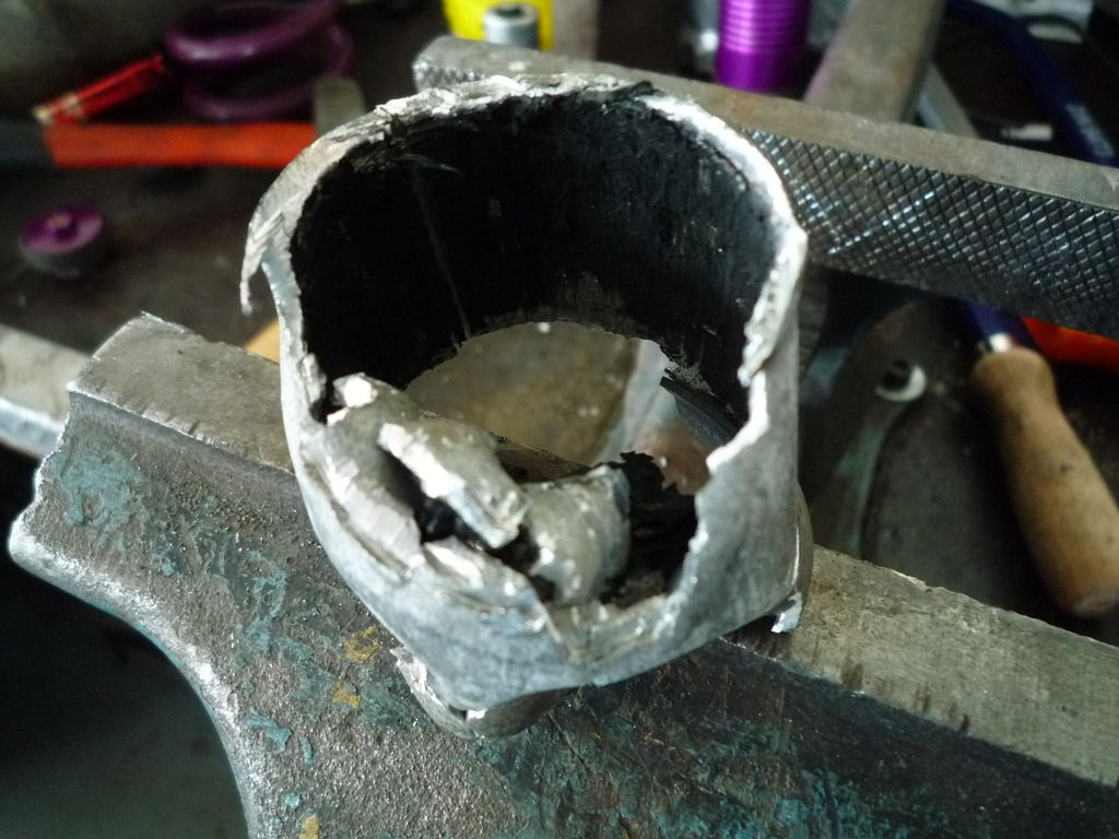

    Die beiden Serien-Domlager hatte ich zwar getauscht in 2012, aber die waren beide durch und hatten ca. 1mm Spiel in alle Richtungen. Kein Wunder, dass mein Wagen auf der Vorderachse so klackerte beim Überfahren von Absätzen, wie z.B. beim Einparken in die Hofeinfahrt. Aber ich hatte ja sowieso geplant, die BRT Domlager einbauen zu lassen, damit ich den Sturz bekomme, der endlich dem Untersteuern der viel zu sanften Serieneinstellung endgültig ein Ende bereiten sollte.
    BRT-Domlager für verschiedene Fahrzeuge (Quelle: BRT Website)
    [Blockierte Grafik: http://i220.photobucket.com/albums/dd299/schaumat/e91/BRT-Domlager-BMW_thumb_medium.jpg]
    Auf dem Dämpfer
    [Blockierte Grafik: http://i220.photobucket.com/albums/dd299/schaumat/e91/P1180521.jpg]

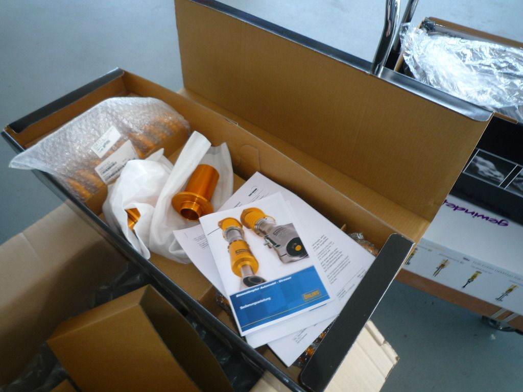

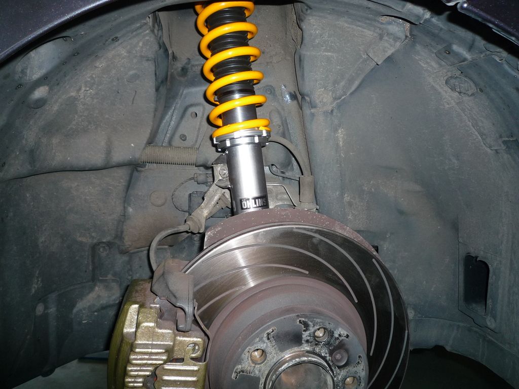

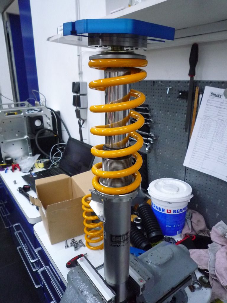

    3. Alleine im Karton macht das Fahrwerk echt was her. Und die Gold eloxierte Verstellbuchse für die Hinterachse ist eigentlich eher ein Stiftehalter für den Schreibtisch und viel zu schade, um unters Auto zu wandern:
    [Blockierte Grafik: http://i220.photobucket.com/albums/dd299/schaumat/e91/P1180504.jpg]
     [Blockierte Grafik: http://i220.photobucket.com/albums/dd299/schaumat/e91/P1180519.jpg]

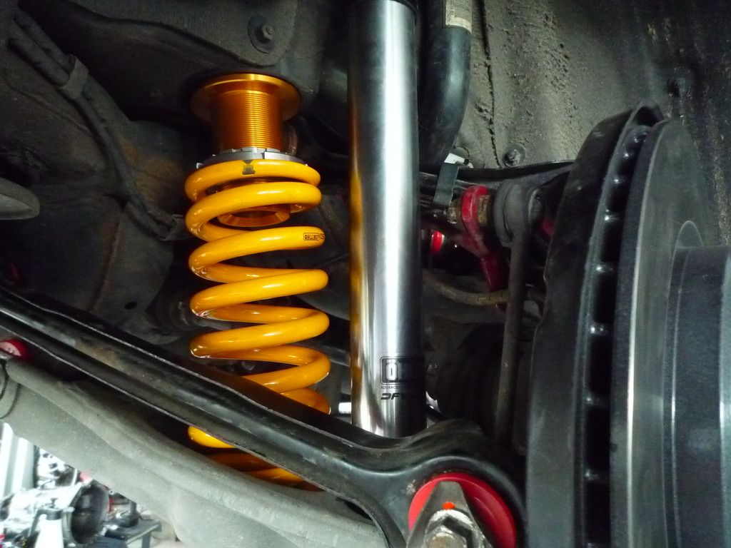

    Der Einbau des Fahrwerks ging dann relativ einfach, nur der Abbau der Innenverkleidung beim Touring ist ein Murks da oben rund um die Gurthalterung und so....
    Es ist zwar von Öhlins vorgesehen, in die Innenverkleidung im Kofferraum je ein Loch zu machen, und dann mittels aufgeschraubter Verlängerung ein Drehrädchen für die 30-fache Dämpferverstellung nach innen rausstehen zu lassen. Aber wir haben das weggelassen. Man kann hinter dem breiten Gummihalteband jeweils einen kleinen Ausschnitt in die Verkleidung sägen, durch den man das Drehrädchen für die Dämpfereinstellung direkt erreichen kann. Das Loch wird durch das Gummiband abgedeckt und man reißt das sonst hervorsthende Einstellrädchen auch nicht gleich ab, wenn mal ein Wasserkasten hinten hin und herrutscht.

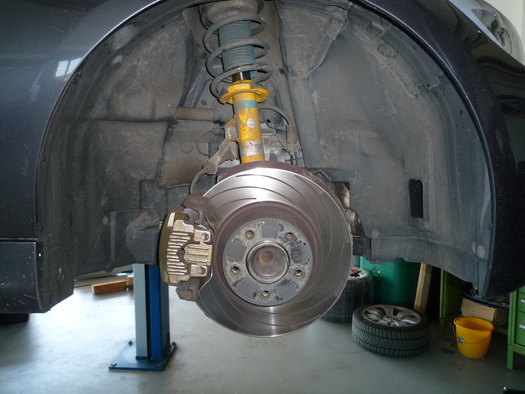

    An der Vorderachse gingen die Konuspassungen der ausgeschlagenen Spurstangen gut auf. Alles neu macht hier der Mai. Die Kombi an Bremsscheiben und Belägen hatte ich mir in einem kurzen Telefonat mit Ralf Schmitz (at-rs.de) bestellt und am Wochenende vorher neu gemacht.
    Die Tarox Scheibe habe ich gleich mit eintragen lassen, und die Stahlflex von Spiegler hatte ich leider zuhause liegen lassen. Die muss ich dann mal bei einer Inspektion mitmachen lassen. Aber auch ohne die Spieglerleitungen greift die Bremse etwas bissiger zu und hat mehr Reserven, was ich auf der nächtlichen Heimfahrt gleich mal wegen eines ausscherenden LKWs testen musste....
    VA vorher:
    [Blockierte Grafik: http://i220.photobucket.com/albums/dd299/schaumat/e91/P1180505.jpg]
    VA nachher:
    [Blockierte Grafik: http://i220.photobucket.com/albums/dd299/schaumat/e91/P1180526.jpg]

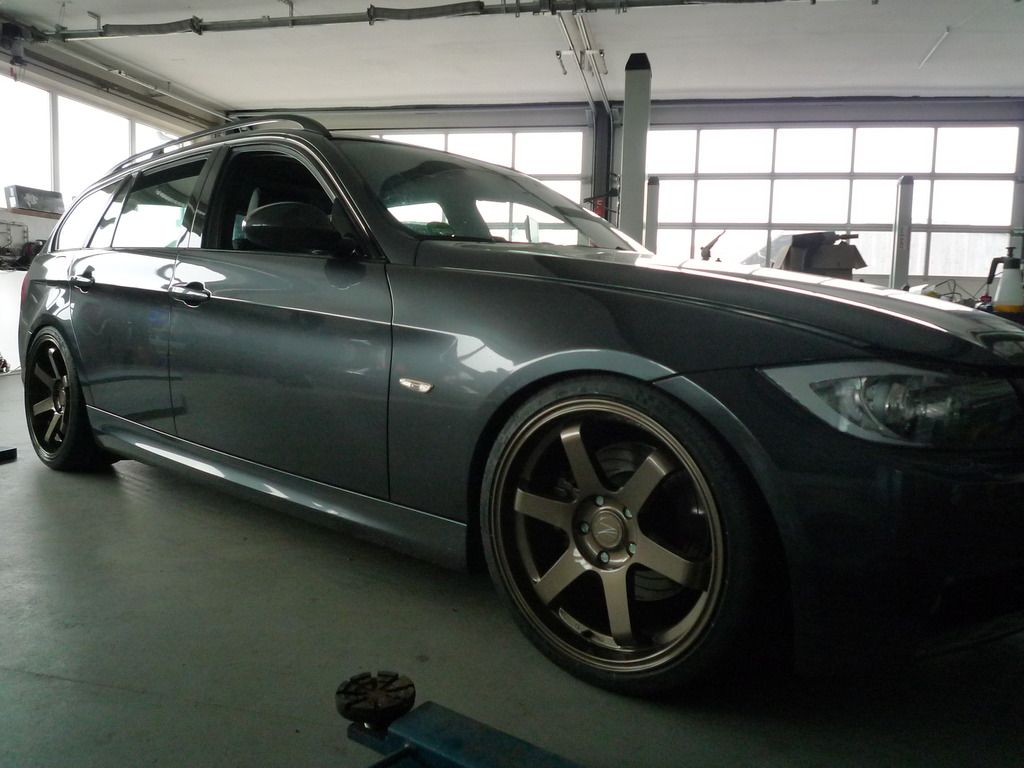

    Im Folgenden ein paar Bilder der "Entwicklungsstufen" bis zum alltagstauglichen und meinem Geschmack nach klasse "Stance" des Wagens. Die ZP-ten machen echt ein schöneres Auto aus dem e91.
    Erste Felgen-passtest mit den Bilstein / Eibach Komponenten (gleiche Tiefe wie M-Fahrwerk)
     [Blockierte Grafik: http://i220.photobucket.com/albums/dd299/schaumat/e91/P1180463.jpg]
    Hier mit Öhlins (Einstellung wie von Öhlins vorgegeben), Platten vorne und hinten je 11mm
     [Blockierte Grafik: http://i220.photobucket.com/albums/dd299/schaumat/e91/P1180534.jpg]
    Hier mit Öhlins Platten nur noch vorne 11mm
     [Blockierte Grafik: http://i220.photobucket.com/albums/dd299/schaumat/e91/P1180538.jpg]
    Hier kann man ganz gut den Sturz auf der VA erkennen:
     [Blockierte Grafik: http://i220.photobucket.com/albums/dd299/schaumat/e91/P1180542.jpg]

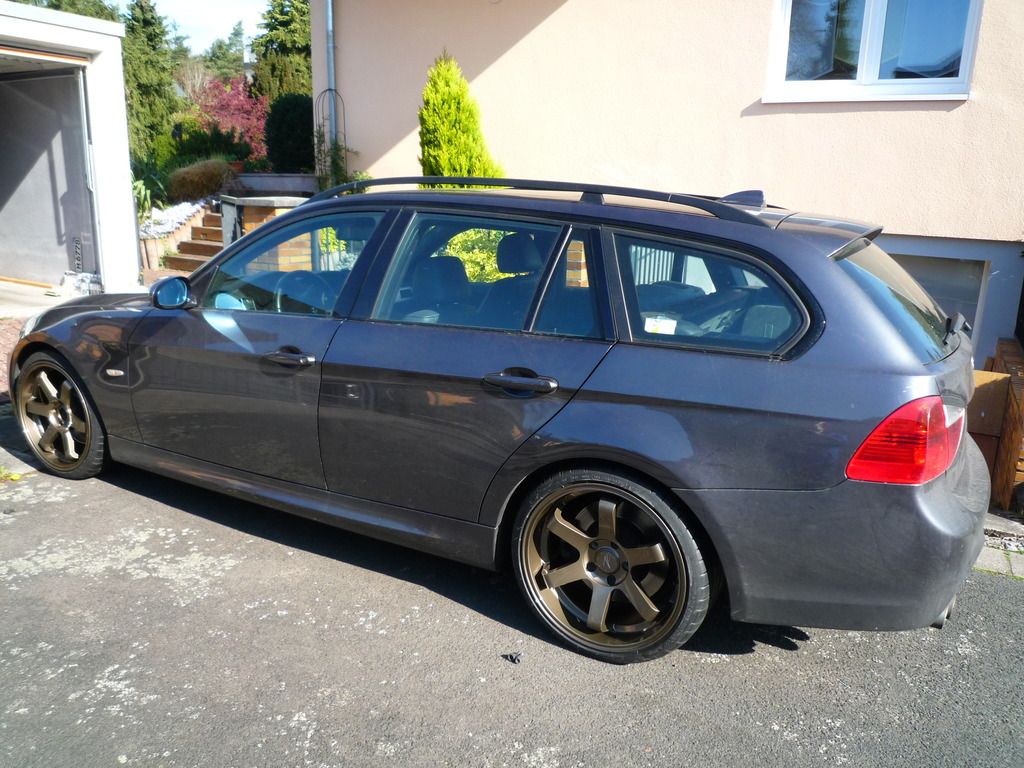

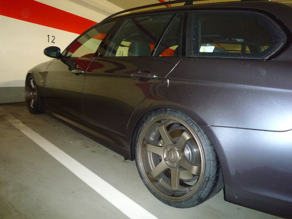

  • So, dann will ich mal auch hier posten, was ich in einem anderen Threat schon beschrieben habe und was bis jetzt passiert ist:
    1. Stand der Dinge nach Fahrwerkseinbau und rund 800 km Laufleistung:
    Ich war ja bei BRT, und habe mir ein Öhlins mit Buchsen und Domlagern verbauen lassen. Mangels Zeit und wegen Regen konnte ich das Fahrwerk und die Einstellung nicht mehr ausgiebig testfahren, sondern habe mich mit ebenfalls neuen Reifen nachts um 9 Uhr auf die 3 Stunden Heimweg gemacht. (Weiteres schildere ich in meinem anderen Post zum Fahrverhalten mit dem Schwedenhäppchen).
    Mein Wagen jetzt:
    330d VfL e91 (Touring), keine Beladung
    Öhlins Road and Track tiefer gemäß Anleitung Öhlins
    PU Buchsen rundherum
    Verstellbare Domlager
    30.000 Km alte Tonnenlager der HA
    700km eingefahrener Michelin Pilot Super Sport: 225 35 und 255 30 auf 19Zöllern Z-Performance
    Spurplatten: 11m an der Vorderachse, hinten keine
    Luftdruck vorne: 2,6 bar
    Luftdruck hinten: 3,0 bar
    Ich habe folgendes Fahrverhalten bezüglich der Spurtreue:
    1) VA: Sahne. Macht was ich will, bei engen Kurven kann ich trotz ohnehin schon schneller Fahrweise immer nochmal mehr zumachen. Der Wagen zieht rein ohne zu untersteuern. Das ist wie ich es mir erhofft hatte. Lenkrad gibt ganz leicht Rückmeldung über den Strassenzustand, man merkt, wenn der Belag ruppig wird. Das ist super.
    2) HA: sehr unruhig, besonders beim Beschleunigen
    • tanzt nach rechts oder links bei
    • starkem Beschleunigen. Ich habe sogar ein wenig Muffe, beim Auffahren auf die Autobahn hinten zu stark zu versetzen, wenn ich vom Beschleunigungsstreifen aus mit viel Gas über die LKW Spur drüberziehe.
    • Musste einmal extremes Versetzen mit dem Lenkrad nachkorrigieren, jetzt passe ich auf.
    • Bei normalem Gas geben kein Problem, aber wenn ich Dampf mache, tanzt das Heck.
    • Wenn ich z.B: ohne viel Gas über Spurrinnen drüberfahre, habe ich diesen Effekt nicht.
    • Heute morgen in einer Nebenstrasse mal Gas gegeben, und da ist das Heck auch seitlich weggezogen. Kann aber auch am unebenen Strassenbelag liegen (Flickenteppich). Aber das habe ich vorher nie gehabt.
    • In Kurvenfahrt versetzt die Hinterachse aber nicht beim Lastwechsel.
    3) Geradeauslauf:

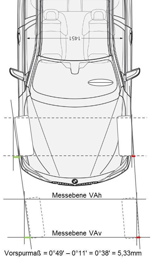

    • Der Wagen zieht minimal nach rechts, bei Konstanttempo und gerader Fahrt auf der Autobahn. Ich muss mit Lenkrad leicht nach links lenken zum korrigieren.
    • Das Lenkrad steht ca 5-10mm am Umfang links von neutral. Wurde aber beim Vermessen von mir mittig fixiert (habe dringesessen)

    Ich habe mich mal der stark verstellten Spur meiner Vorderachse gewidmet. Laut Messung zuviel Vorspur und schräg, was ich beim Fahren durch leichtes Gegenlenken nach rechts ausgleichen muste. Es hat mich gereizt, das mal selbst zu korrigieren, bis ich zum Einstellen fahre nächste Woche.
    Zuerst mal die Skizze, wie das ganze aussah nach dem letzen Vermessen und bei geradem Lenker. Den Lenker habe ich mit einem Holzklotz, Spanngurt und einem Wagenheber in Mittelstellung fixiert, weil ich das dafür vorgesehene Arretierwerkzeug nicht habe.
    [Blockierte Grafik: http://i220.photobucket.com/albums/dd299/schaumat/908/BRT/Grobe%20Vermessung%20Spur%20VA.jpg]
    Das linke Vorderrad stand -0°11' vorne links raus, also eine Nachspur (rot in der Zeichnung)
    Das rechte Vorderrad stand 0°49' ebenso nach links, also vorne rechts rein, also hier eine zu große Vorspur (grün in der Zeichung)
    Wie habe ich den errechneten Abstand am Fahrzeug überprüft?
    Die Abstände zwischen den Felgenhörnern sind ja per Lot (Eisenstangen) auch vor das Fahrzeug übertragbar. Auf Felgenhöhe kann man ja nicht direkt zwischen den Reifen messen, weil da der Wagen dazwischen ist. Und den Bau einer Vorrichtung (ein großes 'U' aus Stangen) wollte ich mir ersparen....
    Wichtig: diese Messung dient nur der Ermittlung der Differenz (Gesamtspur) der Vorderräder. Absolute Abstände zwischen den Felgenhörnern sind natürlich nicht nach vorne übertragbar. (Ausnahme: beide Reifen stehen genau parallel zur Längsachse des Fahrzeugs, also 0°00').
    Also habe ich auf beiden Stangen zuerst einmal einen Bezugspunkt angezeichnet. Das war bei mir die Außenkante des vorderen Felgenhorns. Von dort habe ich dann für beide Seiten mit dem gleichen Abstand zum Bezugspunkt auf dem Tape in einemereich vor dem Wagen die zwei Messebenen eingezeichnet. Damit konnte ich die Abstände zwischen den jeweils vorderen und den hinteren Felgenhörnern mit einem quer liegenden Zollstock direkt ablesen und die Differenz ermitteln, die genauso gross ist wie an den Felgen selbst.
    1. Ich habe zwei lange und stabile Eisenprofile auf der Oberkante mit beschreibbarem Tape auf der ganzen Länge beklebt.
    2. Auf Nabenhöhe die beiden Profile an beide Felgenhörner angelegt. (Mein Reifengummi steht nicht über....)
    3. Dann von der Seite Richtung Fahrzeugmitte die Profile leicht beschwert und an die Felge angedrückt, damit nix verrutscht.
    4. Auf den Stangen jeweils im gleichen Abstand vom vorderen Felgenhorn zwei Messebenen eingezeichnet (der Abstand der Messebenen ist gleich dem Felgendurchmesser)
    5. Jetzt zwischen beiden Stangen für beide Messebenen die beiden Abstände zwischen den vorderen und hinteren Felgenhörnern ablesen und voneinander abziehen. Das ergibt das Differenzmass für die Gesamtspur in mm.
    6. Gemessen habe ich mit einem Zollstock, den ich in der Mitte auf einem 5 Liter Ölkanister gelagert habe, um Durchbiegen des Zollstockes zu vermeiden.
    Mit dieser Messmethode und mit der richtigen Drehrichtung der Spurstangen am entsprechenden Rad habe ich mich dann langsam mit beiden Rädern an den Idealwert genähert. Ich schreibe bewusst 'genähert', weil:
    Ich möchte auf der Vorderachse eine Vorspur von jeweils 0°10' fahren, also insgesamt 0°20'. Das sind bei einer 19" Felge rund 2,8mm Differenzmaß zwischen Felgenhorn vorne zu Felgenhorn hinten. Sicher ist das mit einem Zollstock nicht mehr auf Zehntel messbar. Und am einen Ende des Zollstocks mit einer Schieblehre zu messen macht auch keinen Sinn, weil mein Messaufbau zuviel Ungenauigkeit mit sich bringt. Aber es ist zumindest möglich, die in meinem Falle grobe Fehlstellung und zu große Vorspur zumindest zu verringern (und damit Geradeauslauf und Reifenverschleiß zu optimieren), bis ich zum Vermessen und Einstellen fahre.
    Ich habe also die Spurstangen zuerst so verstellt und damit die Räder vorne etwas mehr geöffnet, bis ich die von mir gemessenen 5mm Differenz (laut Vermessung sollten es 5,3mm sein) auf 3mm reduzieren konnte. Damitliege ich ziemlich nahe an den 2,8mm Zielwert. Nach jedem Einstellvorgang habe ich den Wagen 20cm vor und zurück bewegt, um die Räder sich setzen zu lassen für die nächste Messung.
    Die kurze Testfahrt nach erreichen der 3mm zeigte, dass jetzt das Lenkrad nicht mehr 10mm rechts von der Mitte, sondern 20mm links von derMitte stand. Also habe ich nun beide Spurstangen parallel in kleinen Schritten verdreht, bis das Lenkrad fast gerade stand. Das habe ich mit rund 3 Verstellzyklen (Verstellen + anschließende Testfahrt) erreicht. Das langt mir fürs erste. Die abschliessende Messung ergab etwas mehr als 2mm insgesamte Vorspur. Damit liege ich umgerechnet innerhalb der BMW Minimal und Maximalwerte für die Vorspur.
    Wichtigste Beobachtung: Der Wagen zieht nicht mehr zu einer Seite bei fast geradem Lenkrad (vielleicht 2mm nach links gedreht).
    Diese Aufbau ist nur fürs Grobe! Ich werde mal berichten, wie nun die so ermittelte Einstellung messwerttechnisch aussieht. Diesen Donnerstag geht es zur Vermessung. Und ja, richtig macht man das nur im Zusammenhang mit der Hinterachse. Das ist ja klar...
