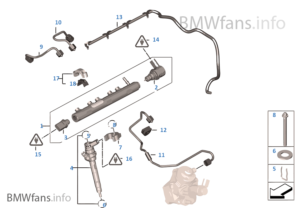

    Hochdruckspeicher/Injektor/Leitung
    Hochdruckspeicher/Injektor/Leitung | BMW 3' E91 LCI 318d N47N Europa
    de.bmwfans.info
    Kostet neu i.d.R. zwischen 200 und 300 EUR pro Stück. Wichtig: der Injektorcode muss ins Steuergerät eingetragen werden.
    Viele Grüße
    Chris

    Hm ins Steuergerät? Hm ob das der Boschservice macht xD
    Bzw. welcher ist nun der richtige N47 oder N47N

    Auch der Bosch-Dienst trägt die Injektoren in das Motorsteuergerät ein. Du fährst übrigens den N47N
