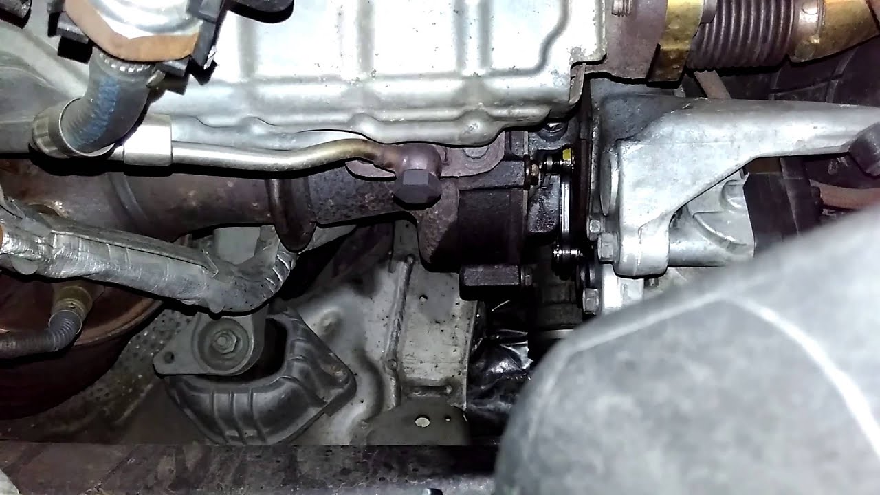

    Schwer zu sagen. Man sollte daran vorbei schauen können, aber ich habe jetzt selbst nicht nachgeschaut. Eine eigene Verkleidung hat der Ladedrucksteller nicht. Der sitzt halt am Turbo, das Gestänge ist auch gut sichtbar - zumindest am M57. Wie gesagt, am besten mal selbst rein gucken. Taschenlampe macht da wohl Sinn.
  • Du siehst ihn mit freien Auge, wenn du vorm Auto stehst und dich links am Luftfilterkasten orientierst siehst du ja darunter den Turbo.
    Auf diesem sitzt der Ladedrucksteller.

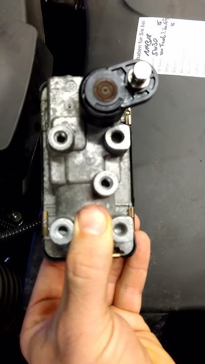

    [Blockierte Grafik: http://www.fotos-hochladen.net/thumbnail/20151205114sn9yl2gt73_thumb.jpg]
    Beim Bild oben ist quasi der Luftfilterkasten ( hier bei mir demontiert) und beim Bild unten ist der rechte Vorderreifen.
    Der rote Kreis kennzeichnet das Verstellgestänge und am silbernen Träger rechts daneben sitzt normalerweiße der Ladedrucksteller ( hier demontiert )
    Gräße Jürgen

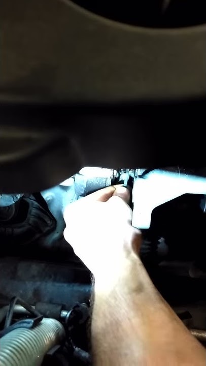

  • So, habe nun heute einmal nachgeschaut und Videos gemacht.
    Hoffe, das klappt so mit dem Freigeben.
    https://onedrive.live.com/redir?resid=3FF8B1B69AD4CFED!1175&authkey=!AAT5u92hKchd1og&ithint=folder%2c
    Das eine Video zeigt die Referenzierung (nehem ich zumindest an) nach Aufsperren, das andere Video zeigt das gleiche nach Lösen und Wiederanbringen des Steckers.
    Aber wie gesagt, mein Ladedrucksteller legt sich auch regelmäßig im FEhlerspeicher ab, auch wenn ich fahrtechnisch nicht viel davon merke.
    Von Hand konnte ich den Steller noch recht leicht bis zu den Anschlagspunkten bewegen, sollte eigentlich nicht klemmen.
    Der Stellmotor macht aber merkwürdige Bewegungen und Geräusche, auch nachdem er die Referenzierungsfahrt abgeschlossen hat. Hört ihr auch dieses Klackern am Ende der Videos?
    Was sagt einer der Profis?
    Gibt es vielleicht noch weitere Testpersonen? Ist tatsächlich sehr leicht zugänglich ...
  • Der Stellmotor macht aber merkwürdige Bewegungen und Geräusche, auch nachdem er die Referenzierungsfahrt abgeschlossen hat. Hört ihr auch dieses Klackern am Ende der Videos?
    Habe bei mir gerade geschaut und das hört sich genau gleich an. Auch das Klackern. Habe noch den ersten Turbo drin.
  • So spät aber doch hab ich mal Zeit gefunden um Videos hochzuladen.
    Muss sagen dass bei ein paar Versuchen der Ladedrucksteller garnichts unternommen hat.
    Ist der Weg ausreichend? Momentan funktioniert der Wagen garnicht so schlecht.
    Beim Video mit entkoppelten Ladedrucksteller ist auch zu sehen wie leicht bzw schwer der Turbo sich selbst verstellen lässt, meiner Meinung passt das so und hat sich auch zum letzten mal nicht verschlechtert.
