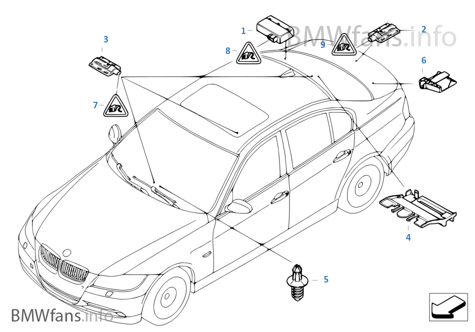

Wenn ich den Türgriff uf der Fahrerseite berühre schließt er sich auch auf und dann gleich wieder zu.Ist das der Türgriff oder die Innenraumantenne innen? Ist halt schwer ohne Fehlercode.
Würde ja gerne mal die Innenraumantennen tauschen, ich erde nur nicht richtig schlau draus, wo die verbaut sind und ob es eine Innenraumantenne pro Seite vorne gibt oder wie das ausschaut?
Steuergeräte/Antennen KomfortzugangSteuergeräte/Antennen Komfortzugang | BMW 3' E91 LCI 330d N57 Europade.bmwfans.infoIch danke euch
LG Tino
Könnte mir denn bitte jemand behilflich sein und sagen wo ich die Antennen finde für den keyless go bzw komfortzugang?
für hionten die befindet sich wohl hinter der stoßstange...und vorne die?
würde die gerne mal durchtauschen um zu schauen ob es an den antennen liegt oder am Griff der beifahrerseite?Edit: hab es selber gefunden:
ZitatAntennen befinden sich
- Mittelkonsole vorne (ungefähr unter dem Aschenbecher)
- Mittelkonsole hinten (unter den Fondlüftungsausgängen)
- Kofferraum
- hinterer Stoßfänger mittigalso wird es wohlo der Türgriff sein
