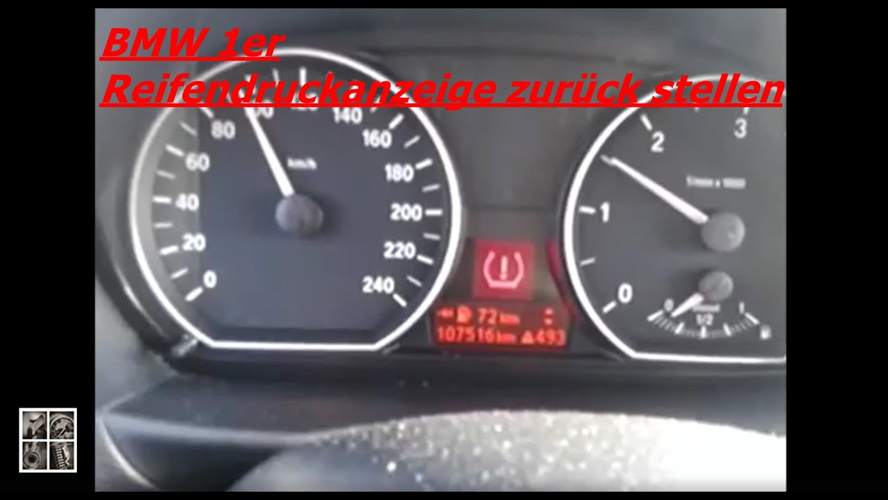

Wahrscheinlich hast du das im iDrive gemacht, oder? Ich kenne nur die Methode über BC, und die machen viele falsch
Es muss hierbei nämlich ein Kästchen und eine Haken drin erscheinen, damit die RPA zurückgesetzt wird.
Dazu muss die Taste vom BC ca 3 Sekunden lang gedrückt werden, um das Rücksetzen zu bestätigen
BMW 1er Reset der RPA Reifenpannenanzeige
In diesem Video zeige ich euch kurz wie man die RPA zurück setzt..BMW 1er 118D E87 / FL Reifendruck / Reifendruckanzeige zurück setzen.
youtu.be
