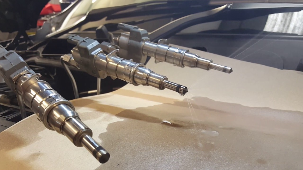

			Mach mal ne Dichtigkeitsprüfung der Injektoren.
 So wie hier z.B. : A7845532 BMW E90 petrol injector leak testwww.youtube.com A7845532 BMW E90 petrol injector leak testwww.youtube.com
			Natürlich können es die Injektoren sein, bzw. wird es mit deinen Beschreibungen sogar immer wahrscheinlicher. Die Tropfen unkontrolliert nach und dann hast du den Spritgestank.
 Übrigens ist das auch nicht sonderlich gut für den Motor und die Kats. Zylinder auswaschungen, Kraftstoffeintrag ins Öl usw...
