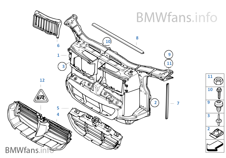

Die Klappen gab es doch nur beim LCI, oder? Wer einen LCI hat, kann das vielleicht machen, das habe ich nicht untersucht, da ich einen vFL habe. Da sind komplett andere Teile verbaut.
Also mein VFl 330D Schalter hat die Klappen in den Nieren. Solange man die Klima auslässt waren sie bisher immer zu. Während der Fahrt kann man es aber auch schlecht sehen.
Ein vFL? Mit Klappen?
Kann ich das mal bitte sehen? Die will ich haben! -
Ich denke mal, bei den Großen sind sie angebracht. Die werden sicherlich noch schlechter warm...
Vorderwand/KühlklappensteuerungVorderwand/Kühlklappensteuerung | BMW 3' E91 330d M57N2 Europade.bmwfans.info
Vielleicht wurde es mit Automatik nicht verbaut.
Mein vFL 325D (12/2007) mit Automatik hat die auch. War eigentlich der Meinung die hätte jeder Diesel beim e9x.
Evtl. Efficient Dynamics Modelle?Kühler sieht jedenfalls aus wie neu

Bei den großen? Was meinst du damit?
Mein 330d hat sowas jedenfalls nicht.
Falls es das gibt und es nachrüstbar ist, mache ich das. -
Krass. Hast du mal ein Bild davon?
325d gab es nicht als Efficient Dynamics. -
