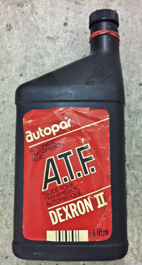

Ich habe das Liqui Moly 1100 genommen, ist Dex II und Dex III.
wo steht eigentlich das wir DEXII oder III verwenden sollen bzw das für unsere BMW ist?
ich finde nirgends was dazu.
nichtmal im Ölthread
Auf meinem Ausgleichsbehälter steht ATF. Vorgeschrieben ist laut Leebmann und Aussage BMW dann ein DEX II. DEX III ist eine Erweiterung/Erneuerung mit einer Spezifikation die das DEX II abdeckt.
ok du hast also bei BMW gefragt
weil beim LM ATF1100 steht nur
