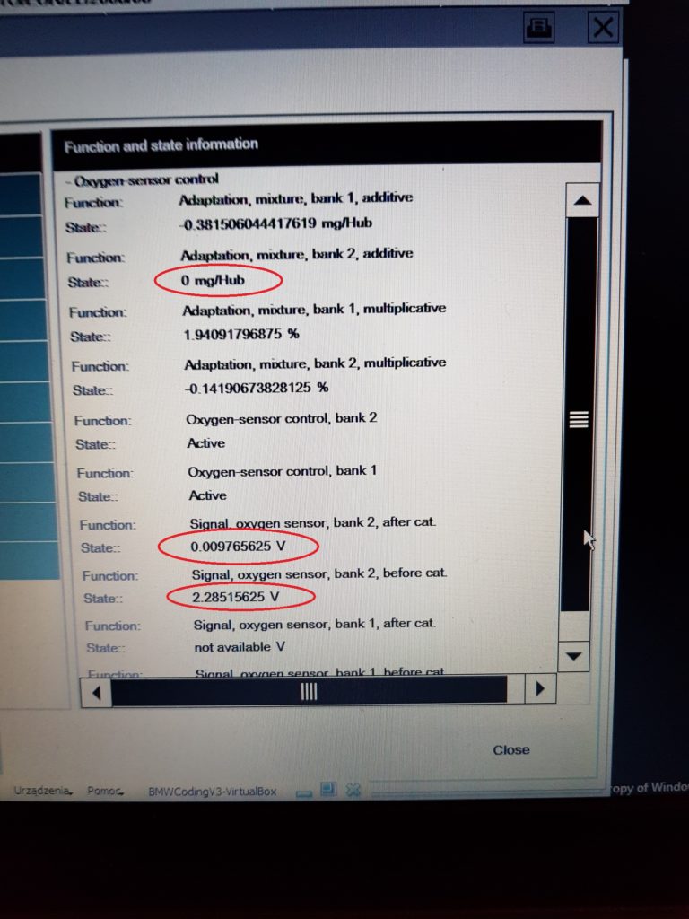

Ich habe noch einen sehr vielversprechenden Artikel gefunden bei Bimmerprofs, wo jemand ein ähnliches Problem hat. Dass es bei mir nur nach dem Start oder bei Betriebstemperatur auftritt, und dazwischen nicht, ist komisch. Fährt man den Wagen nicht wirklich warm, verschwindet die MKL auch wieder selbst. Könnte ich mir nur durch Temperaturausdehnung des Stahls erklären, wenn der Auspuff mal richtig warm wird.
N52B30. Problem with a regulating probe - Bimmerprofs.com | NOx emulator NOXEM 129 | 130 | 402 developed for BMW N43 & N53 series enginesSeveral months ago a BMW owner, who has a car with an N52B30 engine, contacted me. The performance of the engine was unsatisfactory – uneven. Irregular…bimmerprofs.comAm Montag gehe ich zum Getriebeölwechsel auf die Hebebühne, werde mir dann Auspuffdichtmasse besorgen und die Dichtung erst Mal provisorisch so verschließen, um zu sehen ob es hilft. Wenn ja wäre das genial, Material (Dichtung) ist billig und die Arbeit dann eben etwas ein Schmerz, aber machbar.
Wenn es nicht hilft, kann ich Falschluft nach dem Kat ausschließen.Sollte das nicht helfen, dann werde ich mal die Sonde 1 auf Bank 2 und die Zündspulen tauschen. Selbst wenn es das nicht ist, ist es für die Zukunft gemacht.
Da der Fehler aber lediglich auf Bank 2 ist, kann ich Falschluft in der Ansaugung auch ausschließen, da dann beide Seiten mager wären.
Es ist mMn. also erst ab den Einspritzventilen auf Bank 2 möglich, dass ein Fehler vorliegt. Außer den Ventilen (unwahrscheinlich), der Lambdasonde vor Kat (eher denkbar) über Zündspulen, Kat (mMn. unwahrscheinlich, da kein Leistungsverlust oä beim Ausdrehen) bis zur Dichtung am Auspuff alles möglich.Aktuell setze ich also auf diese Dichtung, Montag weiß ich mehr. Werde berichten wenn sich was tut.
Was mir an dem Artikel Hoffnung macht ist vor Allem auch, dass mein additiver Lambdafaktor wie im Artikel beschrieben konstant bei 0 liegt. Allerdings habe ich auch an der Regelsonde ein leicht mageres Gemisch anliegen, nicht wie im Artikel beschrieben über 2V.
